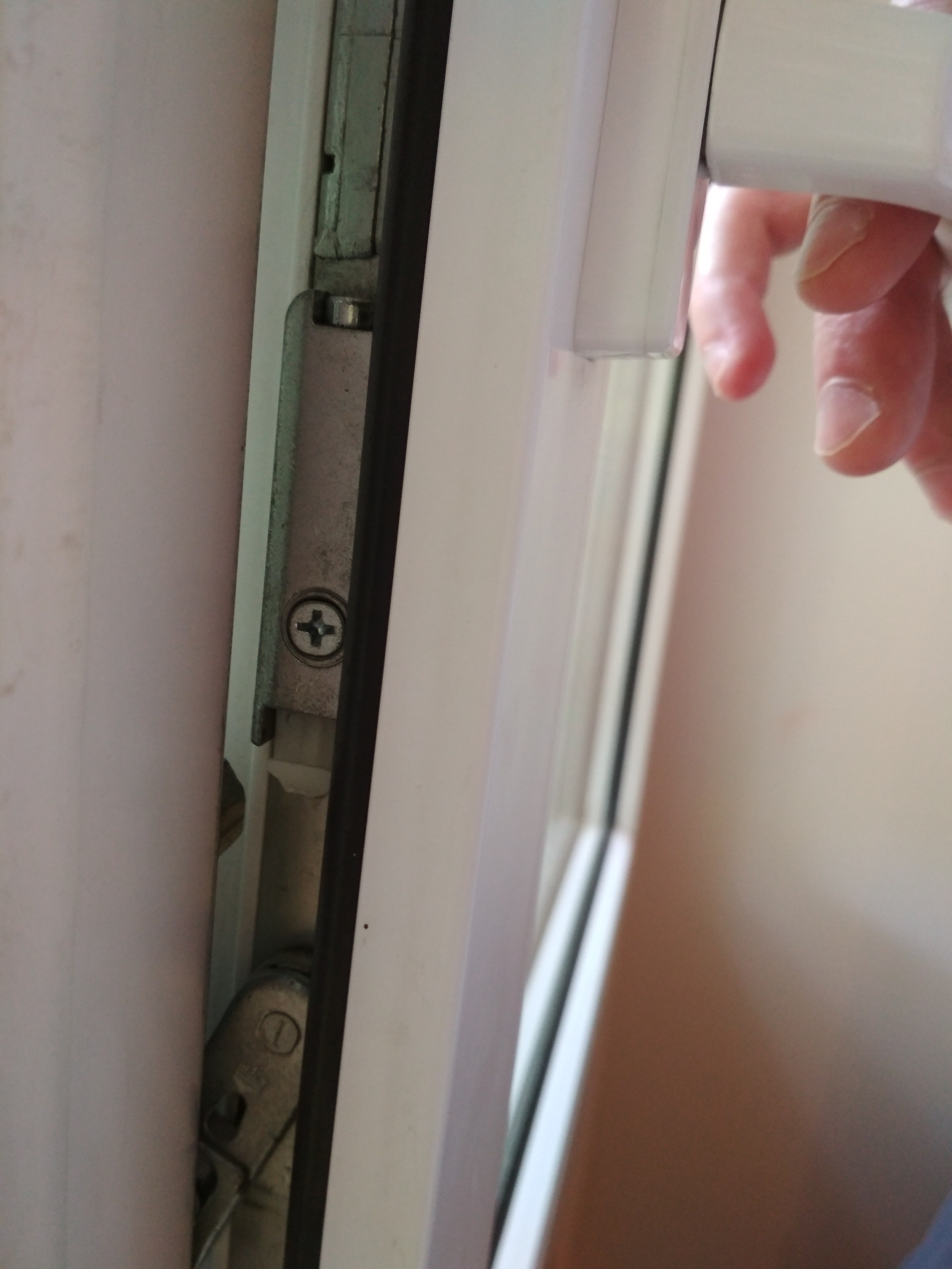

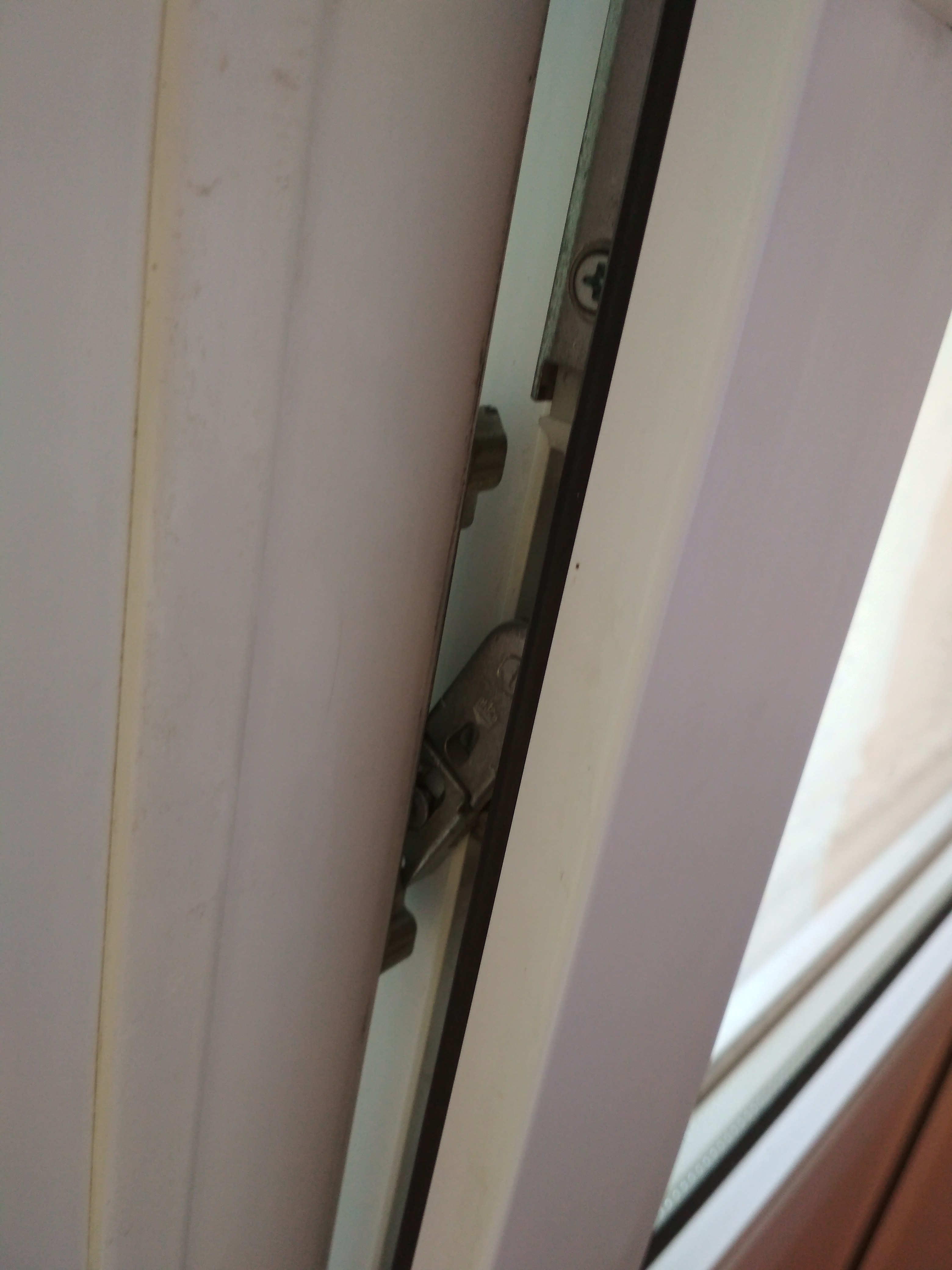

Здравствуйте! Дверь не защёлкивается на "защёлку курильщика". Так ведь она называется?
У меня такая:

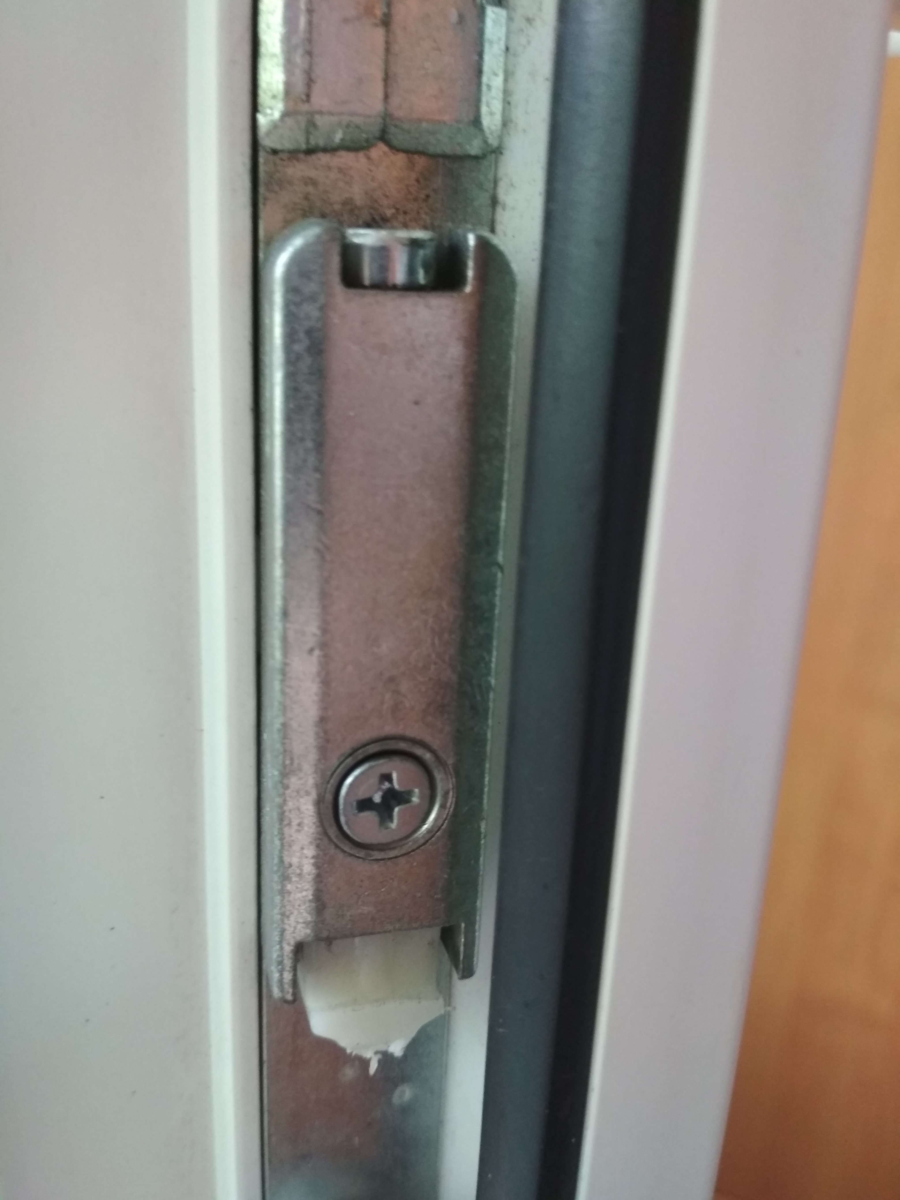

И вот этот зуб пластмассовый очень хорошо стесался, там даже скол есть. В принципе я его подкрутил и по ощущениям-он фиксирует,
дверь на защёлку ставится с ощутимым усилием и хорошо ощущаемым и слышимым щелчком, тактильно-срабатывает чётко, но вот силы фиксации уже не хватает...
А спрашиваю потому, что дело наверно не только в нём, если не ошибаюсь. С тем же его состоянием уже года три дверь нормально фиксировалась. Не знаю как объяснить - но сама масса двери стремится на открытие сильнее, чем по умолчанию должна бы. Такое впечатление-дверь не просела(я её тоже поднял)и с вертикальным проседанием проблем нет, а именно в плоскости стремится вовнутрь комнаты. Т.е. проблема скорее всего с фронтальной плоскостью, дверь по ощущениям как бы падает, ну или просто стремится открыться.
Надеюсь у меня получилось объяснить ))) Надеюсь, что всё-таки можно регулировками поправить дело, ведь не зря же они есть, тем более сама дверь тяжёлая и со временем естественно будет проседать и другое, вот на этот случай наверно и предусмотрен какой-то запас хода винтов для оперативного, не капитального ремонта, разве нет?
Ещё, если полезно будет-после трёх дней сильной жары-стала держаться, хотя и слабенько... Ну и к сожалению не могу сказать по фурнитуре, квартиру брал уже с окнами. Фото конечно помещу какое скажете.

По вашему описанию похоже, что створку выталкивает блокиратор-приподниматель (микролифт). Исправляется в зависимости от ситуации либо его регулировкой, либо регулировкой створки по высоте.

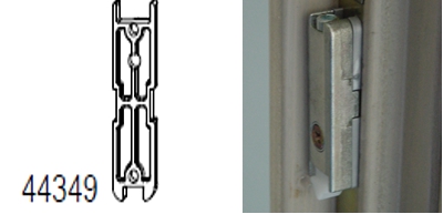

А вот ещё из forum-okna: "Часто при установке балконной защелки МАСО арт. 52502 забывают (или не имеют в наличии) пластиковую прокладку под неё арт. 44349, что ухудшает возможности регулировки и мешает правильной работе этой защелки..."
Вот на видео, мне показалось, что эта деталь отсутствует.
Балконная дверь не защёлкивается
Олег писал(а): а вот ещё из forum-okna.ru: "Часто при установке балконной защелки МАСО арт. 52502 забывают (или не имеют в наличии) пластиковую прокладку под неё арт. 44349, что ухудшает возможности регулировки и мешает правильной работе этой защелки...
Вот на видео, мне показалось, что эта деталь отсутствует. "
Её вообще фиг найдёшь. У нас в городе не ставят и не продают, а штука полезная(
Я решаю проблему вырезая подпорки из оконных прокладок.

Олег писал(а): забывают (или не имеют в наличии) пластиковую прокладку под неё арт. 44349, что ухудшает возможности регулировки и мешает правильной работе этой защелки
В моём регионе фурнитура Maco самая распространённая, но подкладку 44349 я за 15 лет работы не видел в глаза и проблем с регулировкой защёлки не возникало. Вещь думаю, полезная. Не уверен, что будет лучше регулироваться, но уменьшать износ пластикового уголка и улучшать фиксацию должна.

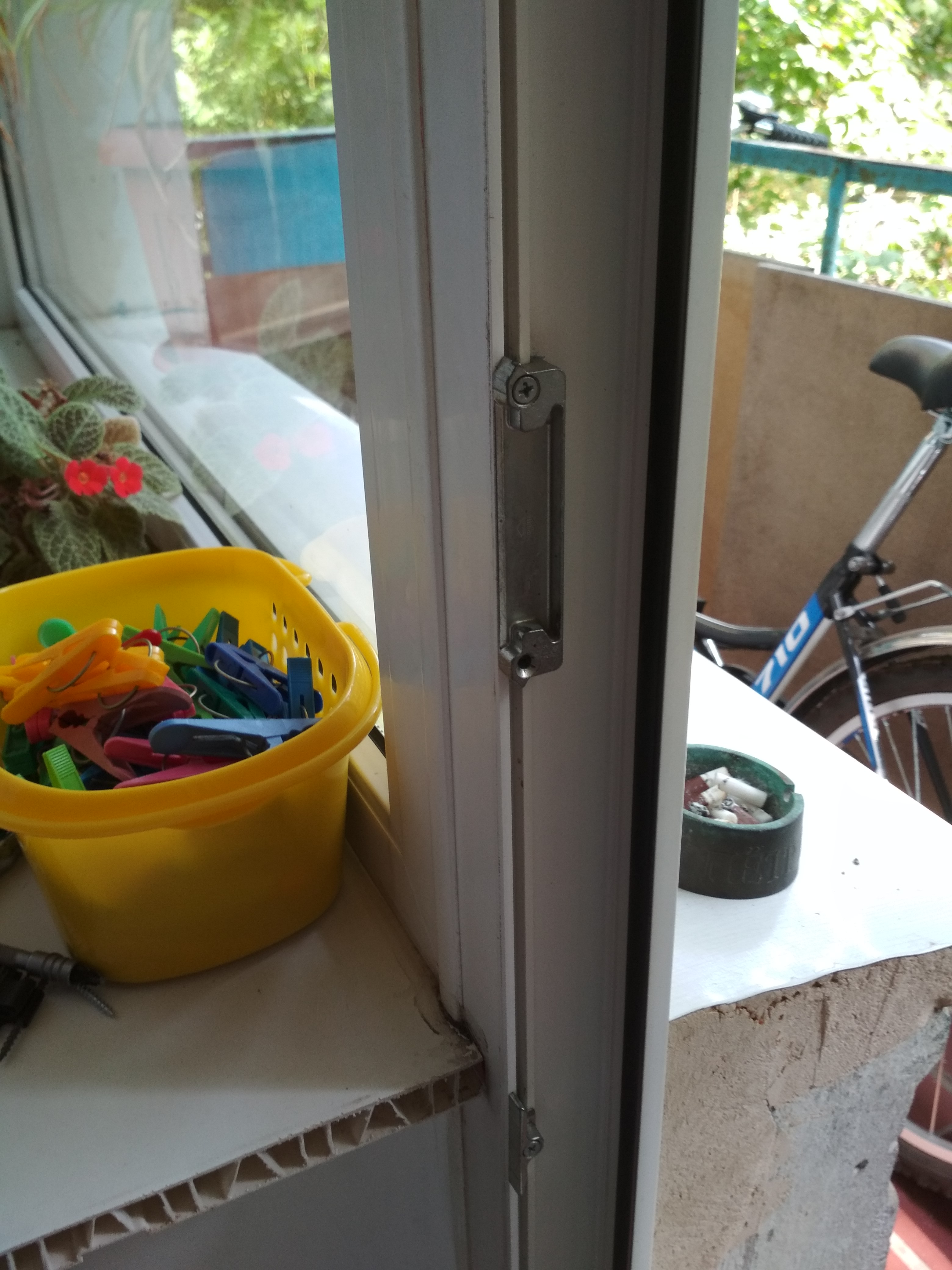

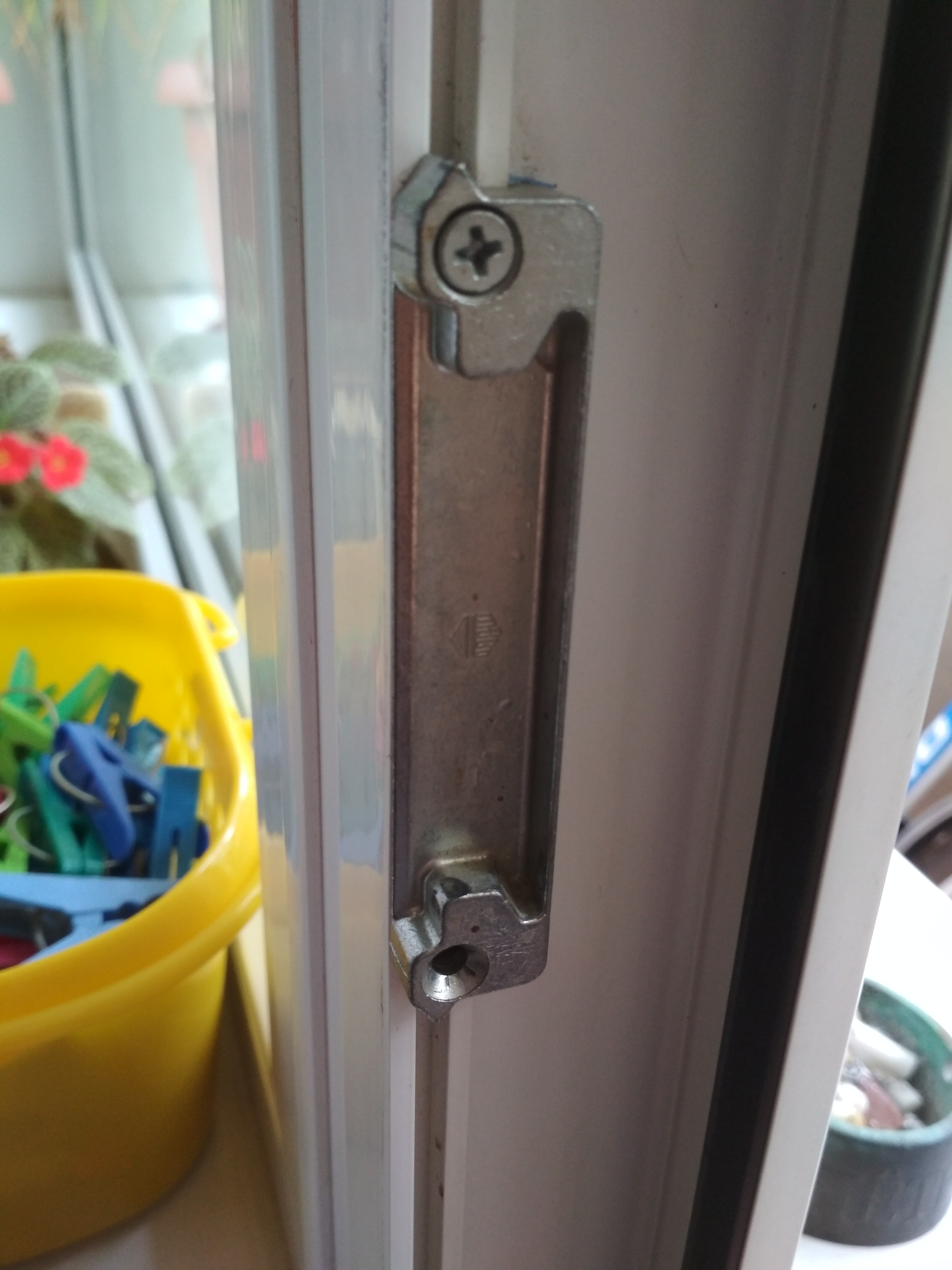

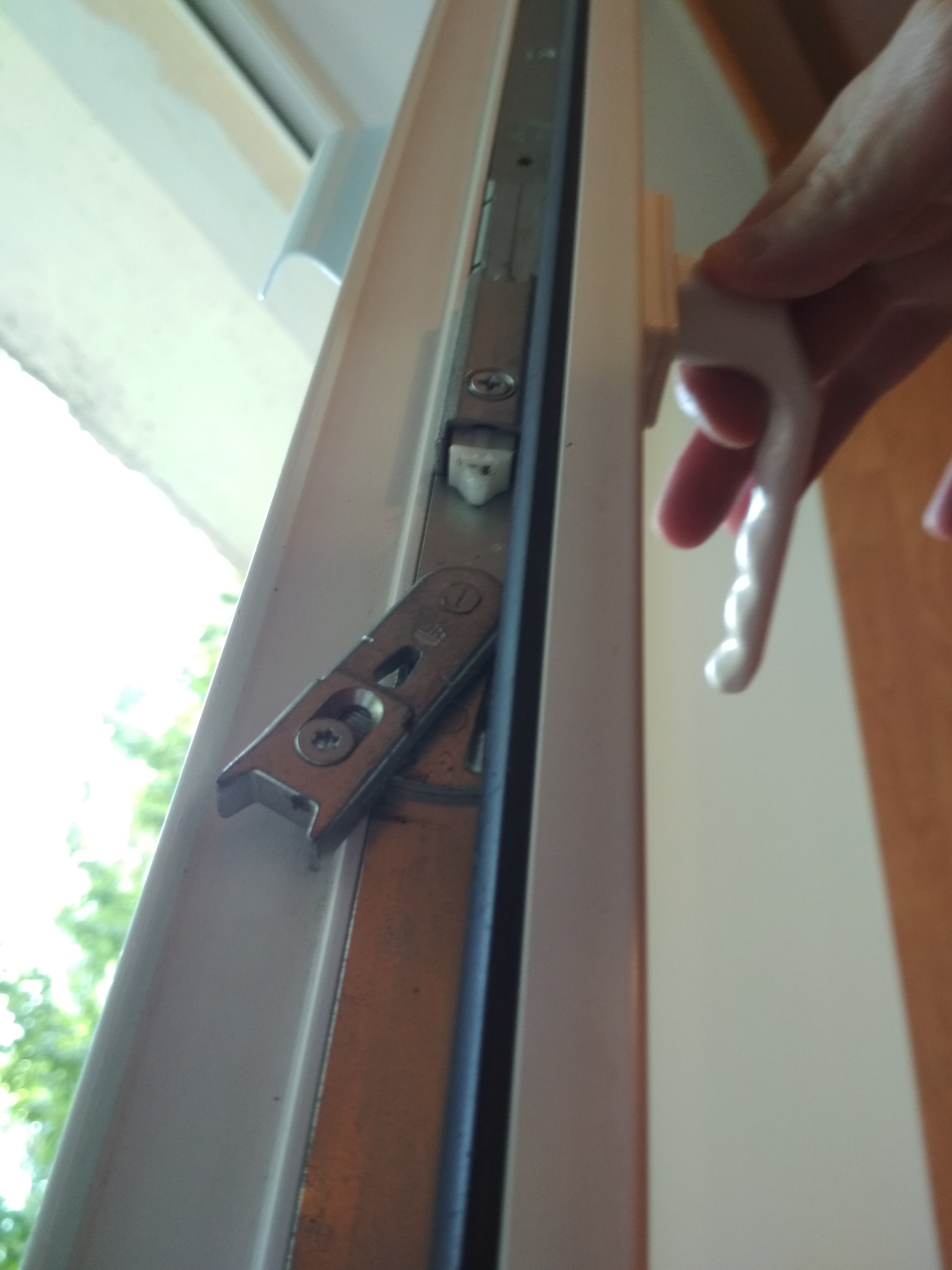

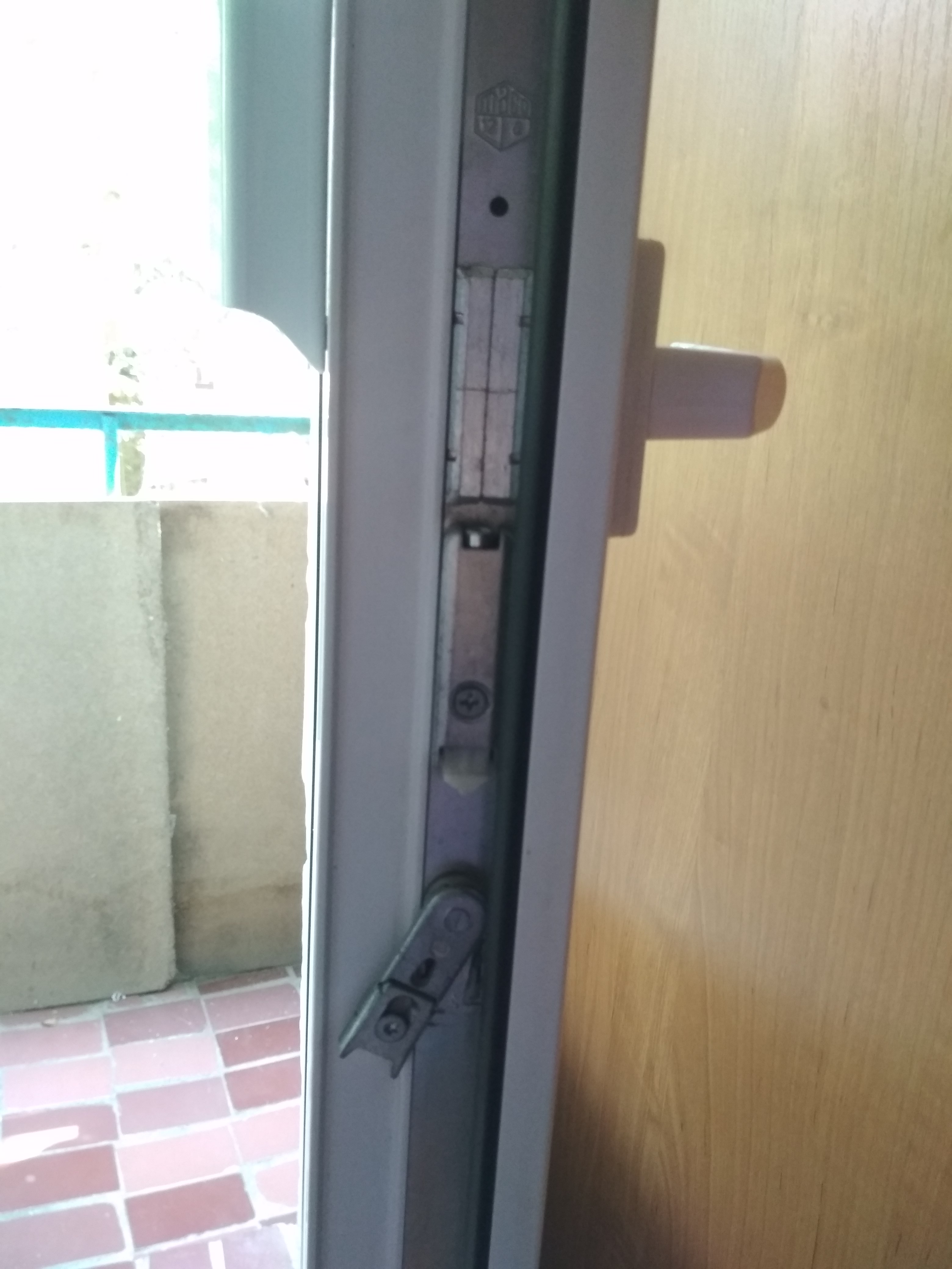

Погорячился я с регулировкой ответки, думал там достаточно винты ослабить и двигать по миллиметру. Оказывается винты вкручены в профиль, поэтому надо угадать её один раз в идеале. Кстати - сверлить у меня нечем, можно будет просто шилом и вкрутить в профиль саморез?
И - фото, какие подумал нужны.

Олег писал(а): кстати-сверлить у меня нечем,можно будет просто шилом и вкрутить в профиль саморез?
Саморез в ПВХ вкручивается шуруповёртом и даже просто отвёрткой без предварительного сверления отверстия. На то он и саморез. Одного в ответной части не хватает или сами сняли? Теперь по фото хорошо видно состояние уголка защёлки - я бы не мучился с ней, а менял сразу. Если что-то отрегулируете, то ненадолго.
Если вдруг решите регулировать, то порядок действий такой:
1. Паяльником и напильником подправить форму уголка защёлки.
2. Выставить створку так, чтоб нахлёст створки на раму со всех сторон был 8 мм или хотя бы равным по противоположным сторонам.
3. Если после регулировки створки уголок защёлки придётся так же как сейчас сильно выдвигать, то переставить ответную часть защёлки выше на минимально возможную высоту (диаметр отверстия под саморез).
4. Отрегулировать защёлку под новое положение створки и ответной планки.
5. При необходимости окончательно подогнать положение регулировкой высоты створки.
Нашу переписку надо почитать тем клиентам, которые узнав цену регулировки говорят: "Да что, там делать?! Два раза ключом повернуть!" :D

igor40in писал(а): Теперь по фото хорошо видно состояние уголка защёлки - я бы не мучился с ней, а менял сразу. Если что-то отрегулируете, то не надолго.
Уж действительно новую найти :)
Либо магнитную...
igor40in писал(а): переставить ответную часть защёлки выше на минимально возможную высоту (диаметр отверстия под саморез).
А как же тогда тот самый микролифт? Он ведь тоже взаимодействует с ответн. частью или та минимальная разница для этого не критична?
Нет, всё-таки буду искать защёлку, а хотел забесплатно справиться (((
