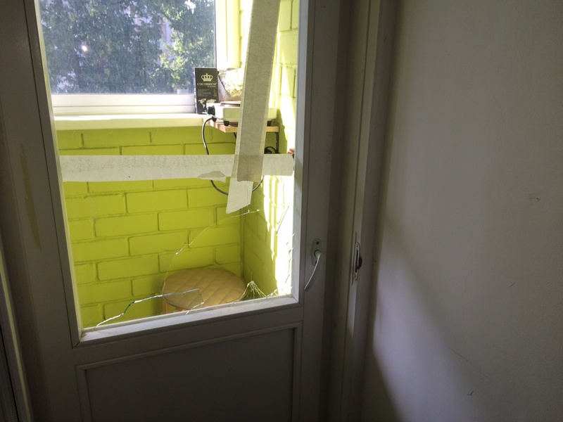

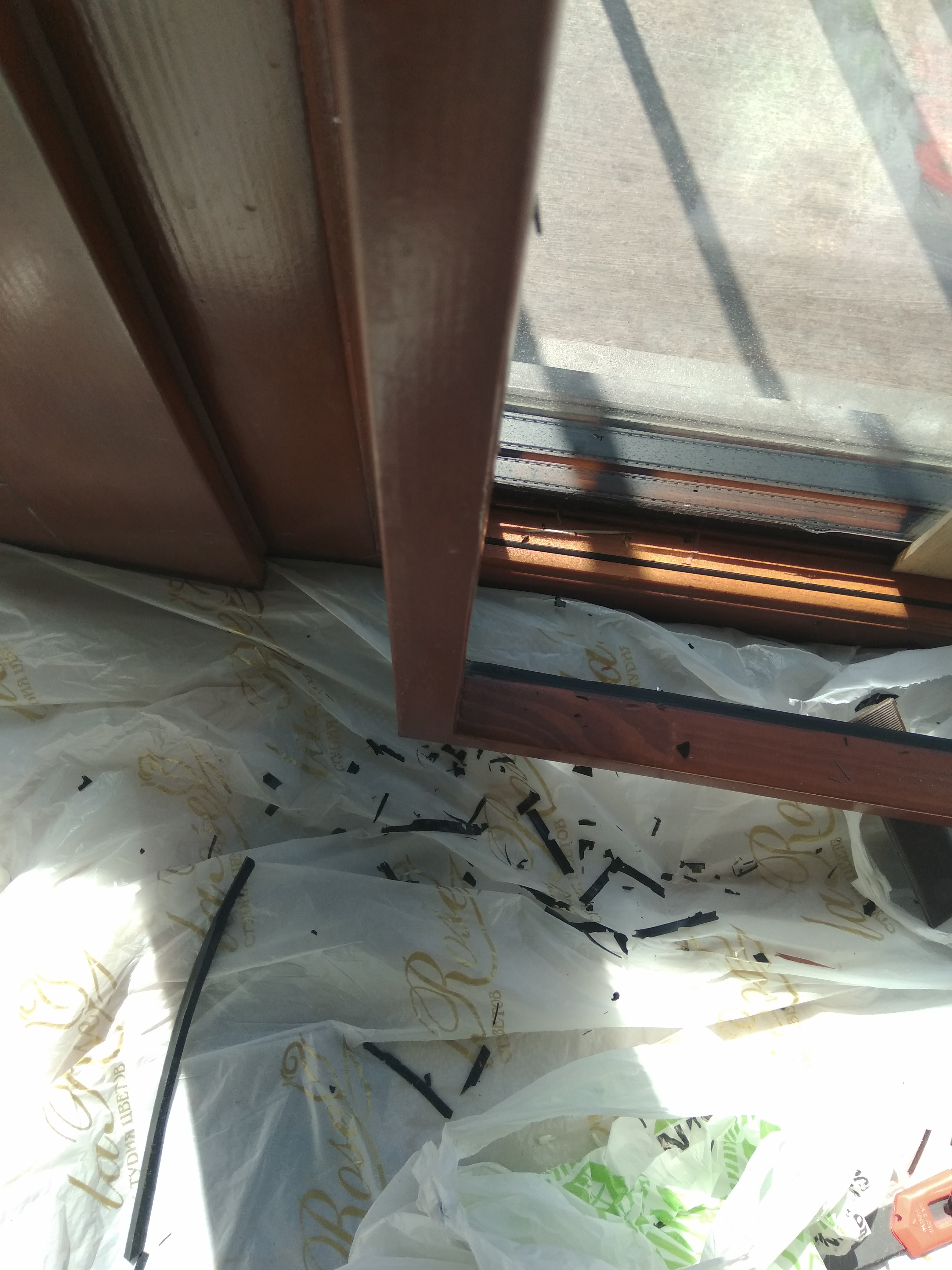

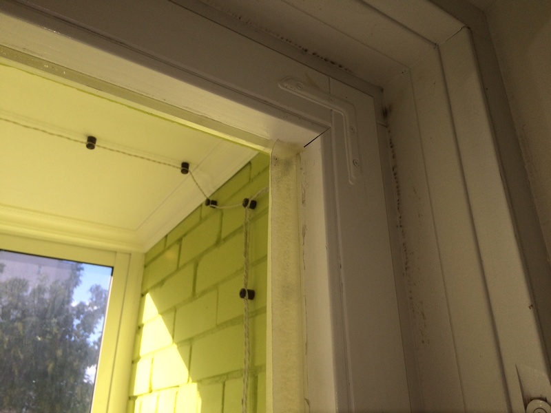

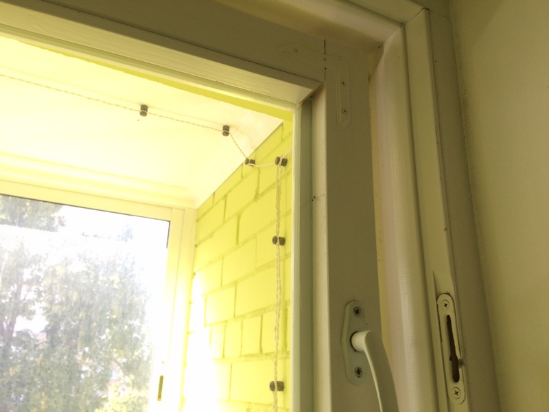

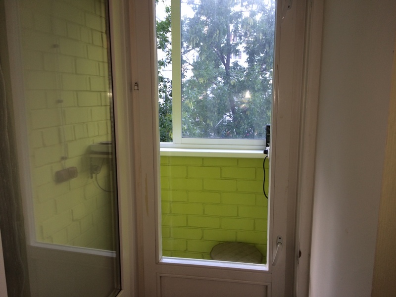

По просьбам трудящихся выкладываю подробную инструкцию по замена стеклопакета в деревянном евроокне. На этих фотографиях балконная дверь с одинарным стеклом, но разницы ни какой нет. Замеры в евродереве делаются так же, как и в ПВХ: по внешним краям штапика -10мм.

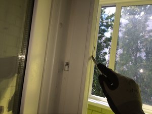

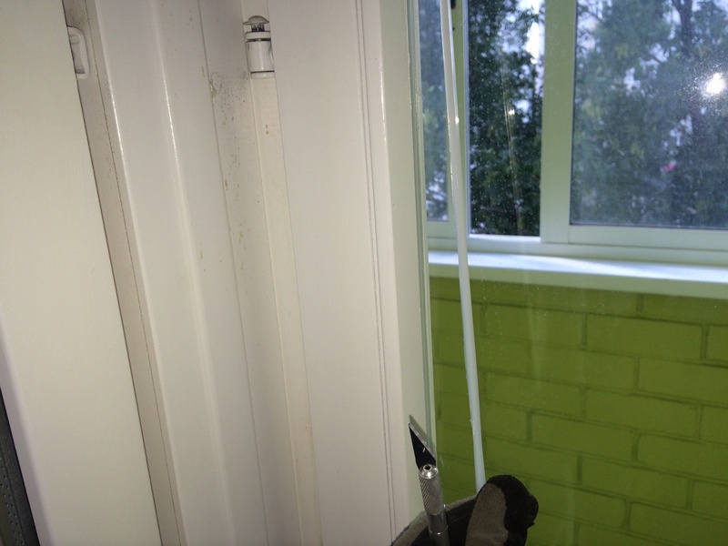

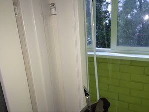

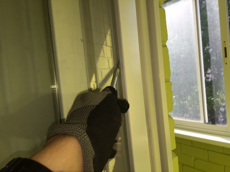

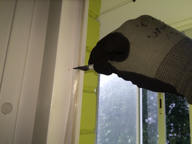

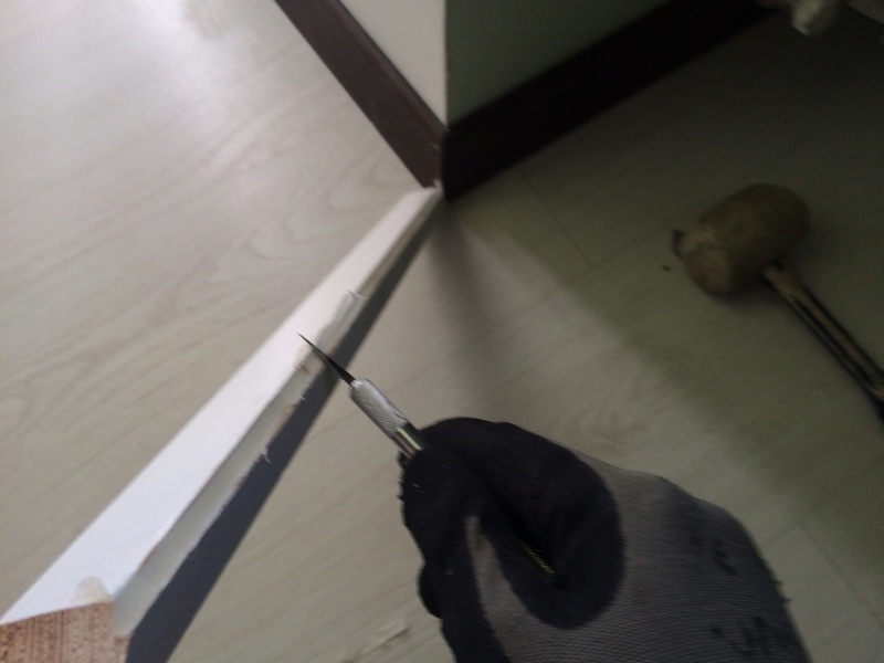

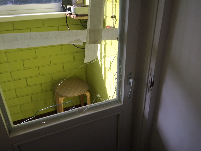

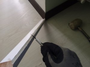

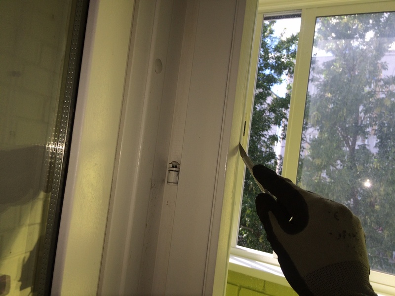

Для начала, если есть риск разрушения стекла лучше скрепить его скотчем. Скальпелем или строительным ножом вырезаем герметик. Первый разрез делаем паралельно стеклу, прям вдоль него. Второй под углом 45 градусов, от края штапика до стекла. После разреза герметик вытаскивается в виде полоски треугольной формы. Таким образом срезаем герметик со всех штапиков. Этим мы частично освобаждаем стеклопакет и облегчаем себе чистку створки и штапиков от герметика, т.к. после снятия штапиков герметик уже чистить будет неудобно и срезаться он будет кусками. После срезания герметика со всех штапиков надо пройтись ножом между штапиками и стеклопакетом по всему периметру.

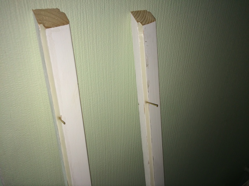

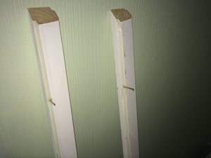

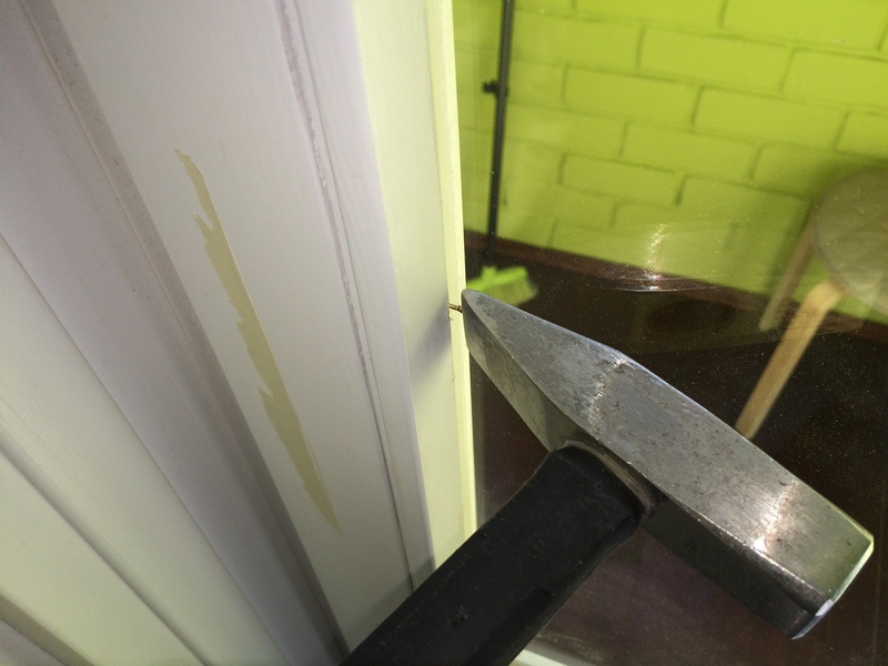

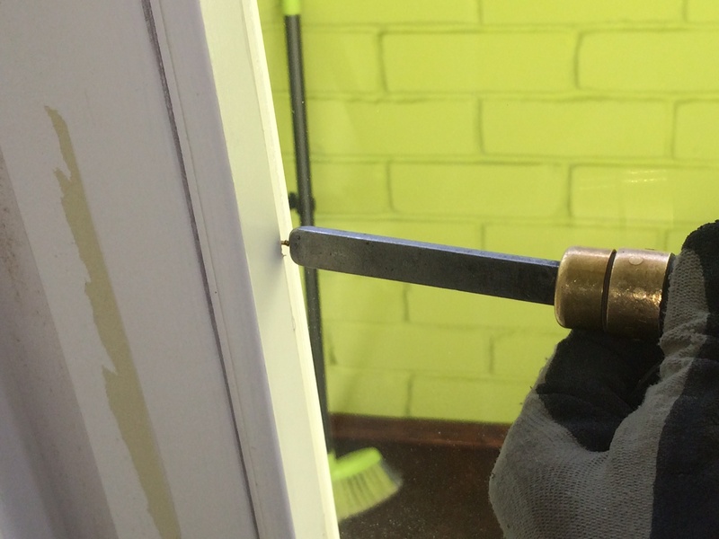

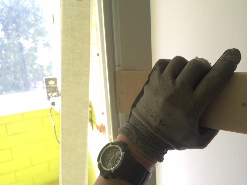

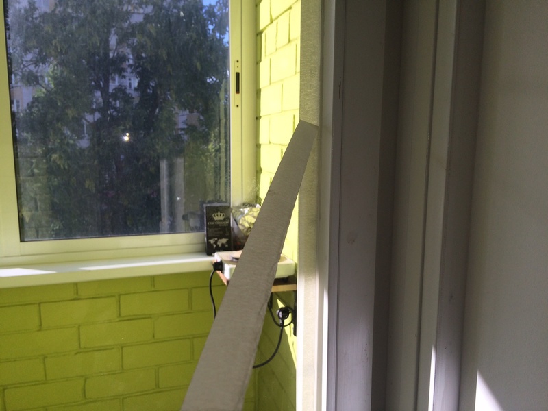

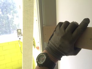

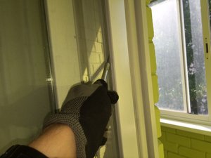

Затем с помощью киянки и лопатки начинаем выбивать длинные штапики, как на ПВХ окне. После того, как штапик начинает отходить, необходимо поддеть его лопаткой и сдвигать вдоль стеклопакета к центру. В этот момент вы увидите, что штапик прибит к створке либо мебельными гвоздиками либо скобами. Продолжаем аккуратно вытягивать штапик. У гвоздей маленькие шляпки и они обычно проходят сквозь штапик и остаются на створке. Их надо подогнуть, чтоб не цепляли штапик и вытянуть его на себя. С остальными штапиками уже проще- просто выбиваете их лопаткой и киянкой. Главное аккуратно, иногда их склеивает краска и возможны сколы. Теперь срезаем герметик с другой стороны аналогичным способом и снимаем стеклопакет. Чистим стеклопакет и штапики от остатков герметика. Я не вычищаю полностью, просто подрезаю излишки под углом 45 градусов. Вставляем новые гвозди в старые отверстия в штапиках. Будет легче забивать без риска разбить стекло. Был у меня случай когда гвоздь в дереве ушел в сторону и разбил стекло. Ставим стеклопакет и наживляем штапики. Я обычно начинаю с длинных, но по моему разницы особой нет, просто привык. Забиваем обратной стороной молотка гвоздь на сколько можем. Полностью не получится, т.к. там углубление под герметик. Потом подбиваем тупой стамеской или другим подходящим инструментом. Переходим к герметизации. Клеим молярный скотч вдоль штапика на расстоянии примерно 2 мм от штапика, чтоб не пачкать герметиком стекло. Клеить надо сначала на две паралельных стороны. Например верхнюю и нижнюю или левую и правую. Потом проходим герметиком. Я использую прозрачный Sturm или Kim-tek. Убираем излишки влажным пальцем. Так же это улучшает заполнение шва герметиком. Затем снимаем скотч. При снятии он как бы срезает излишки герметика и получается идеальный шов, который уже не надо поправлять. Проделываем эту операцию с обеих сторон и сдаём работу. Клиента предупреждаем не трогать герметик и не мыть стекло до затвердевания герметика.
Profit! Если есть вопросы- задавайте. Если есть идеи как улучшить процесс- пишите. У меня замена первого пакета заняла около 2-х часов. Сейчас справляюсь за 30-40 минут.

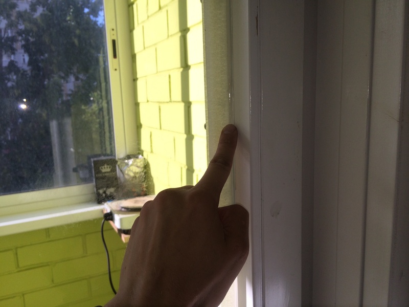

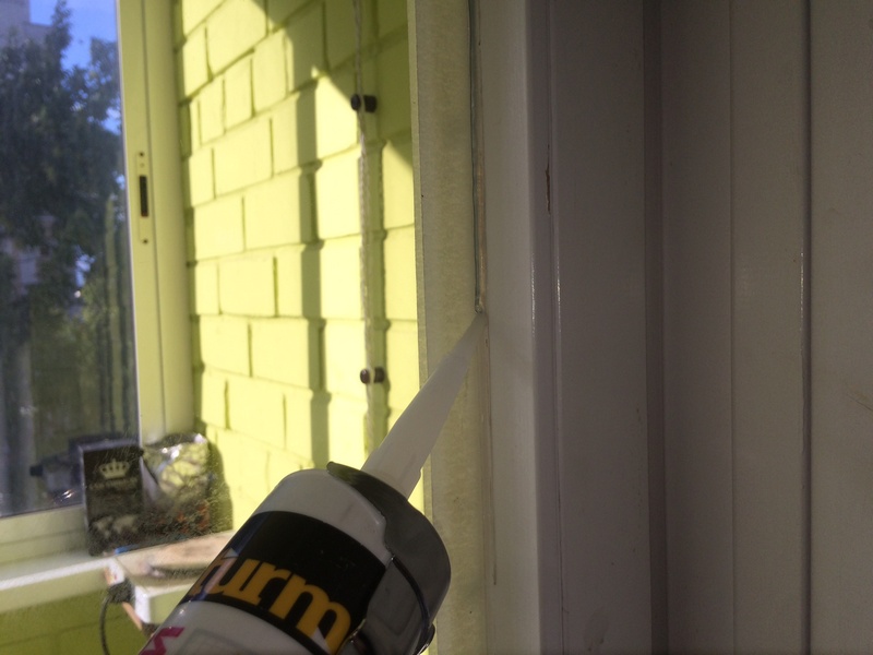

Игорь, наносишь герметик и перед его вытиранием обильно смачиваешь водой из брызгалки. что это дает - не надо клеить скотч, герметик не прилепает на лицевую поверхность стекла и штапика, не липнет к рукам,нерастягивается при вытирании его. он именно вдавливается в итоге. всегда так делаем. так быстрее и удобнее. Подсмотренно было в цеху на стенде остекления конструкций, после этого работаем по той же схеме

Лучше не просто водой, а водой с моющим средством каким нибудь. И ровнять шпательком резиновым или прокладкой под стеклопакет.
Шовчик тогда получается ровный и скотча не потребуется. Экономия времени!

Добавлю.
Гвоздики можно добить с помощью регулировочного шестигранника.
А вместо штапеля или пальца разглаживать ненужной пластиковой картой, предварительно закруглив ножницами один угол.
PS Кто чем в дереве с/п замазываете? Силиконом?
Замена стеклопакета в деревянном евроокне
Нейтральным прозрачным силиконом.
