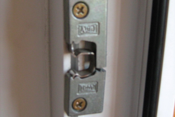

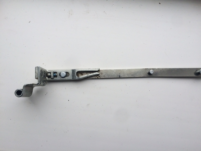

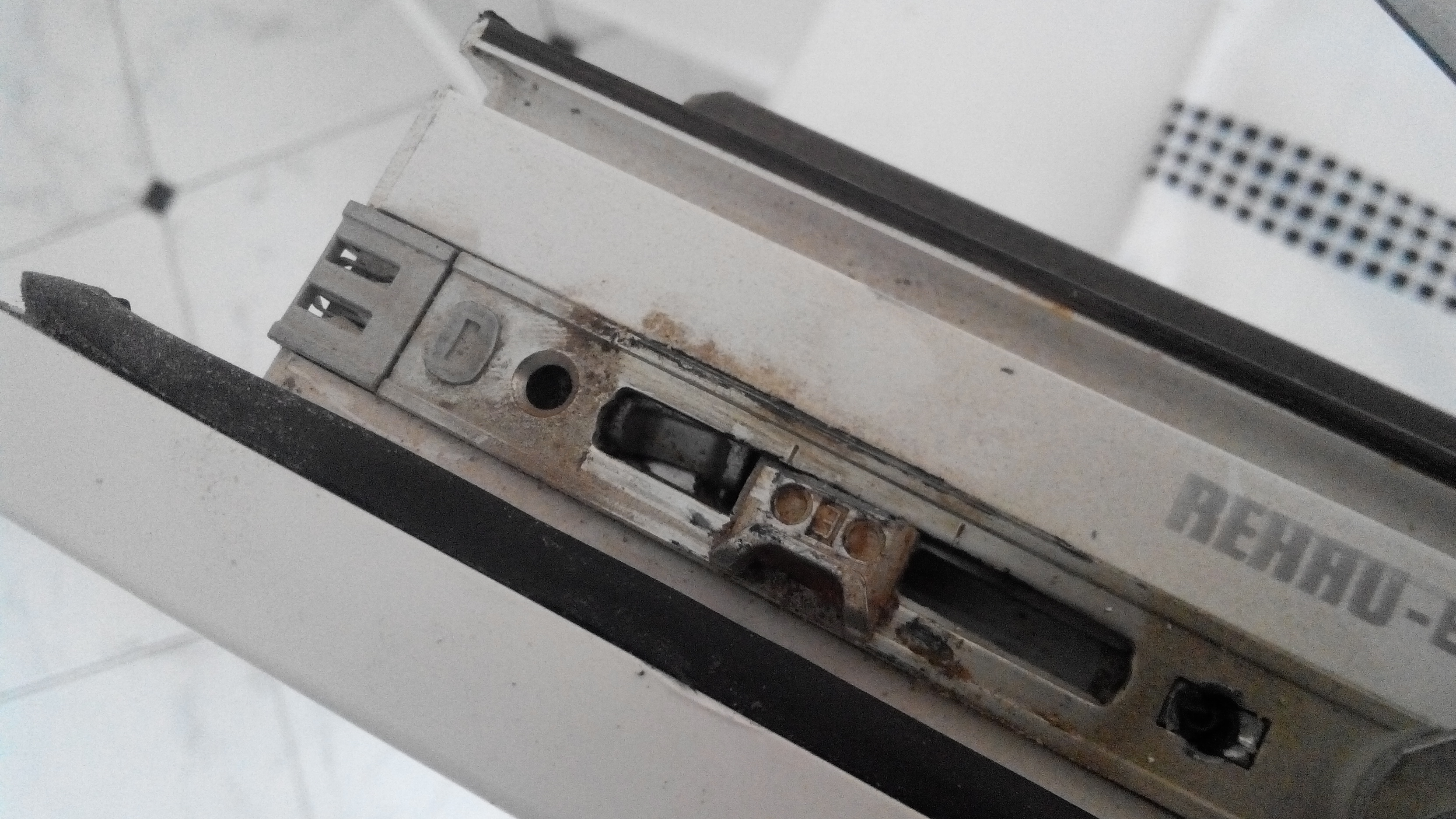

У меня самого нет большого опыта работы с фурнитурой Winkhaus proPilot, но после того как однажды столкнулся с заменой ножниц на раме, наш продавец данной фурнитуры сказал, что это слабое место и подобные обращения случаются. Отмечу, что данная "болезнь" характерна именно для серии proPilot, из-за особенности строения корытца ножниц.
Если эта фурнитура распространена в вашем регионе прошу отписаться, действительно ли это является болезнью.

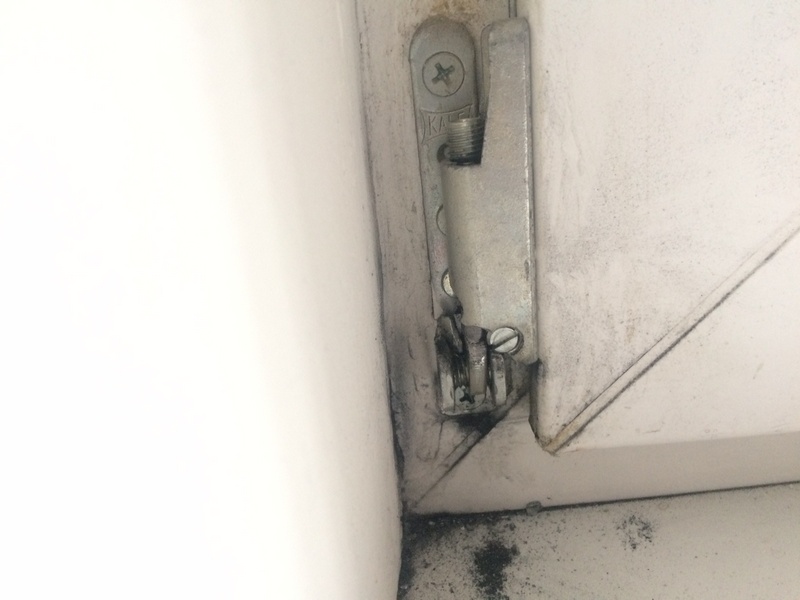

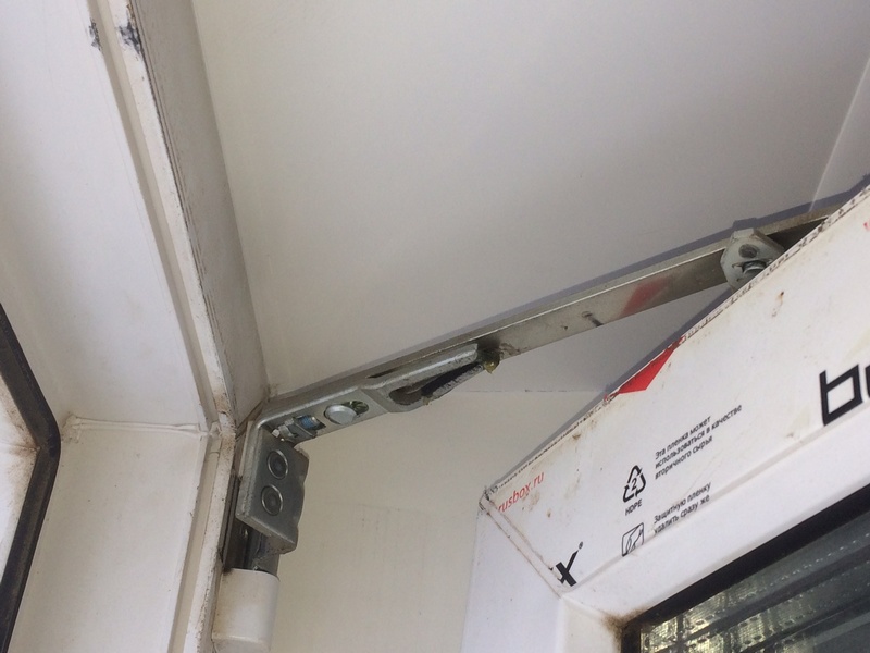

Характерные поломки различных марок фурнитуры
Встречал похожую поломку. Но в моем случае все было отрехтовано и та часть что на фото изогнута, мною была выправлена
Станислав Локоть писал(а): Но в моем случае все было отрехтовано и та часть что на фото изогнута, мною была выправлена
Я пробовал, на следующий день опять согнулась- пришлось заменить.

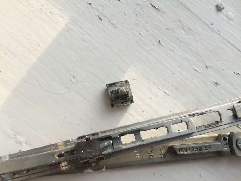

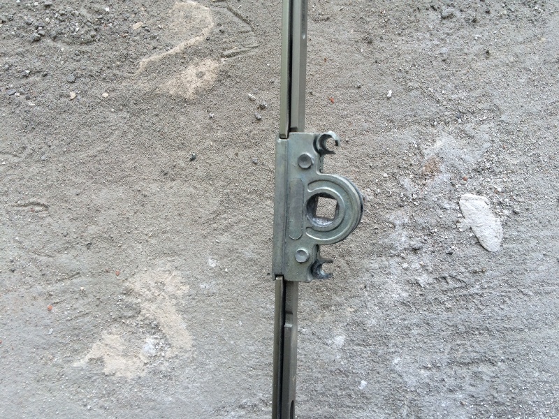

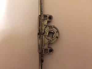

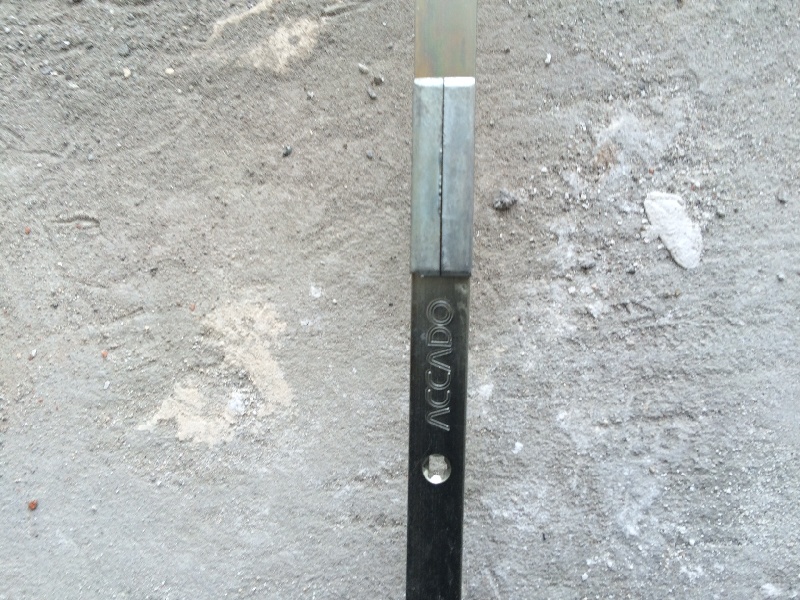

Моя кормилица Accado- ломается всё. Буду выкладывать, то мере накопления фотографий. Менял несколько основных запоров из за поломки креплений для оконных ручек.

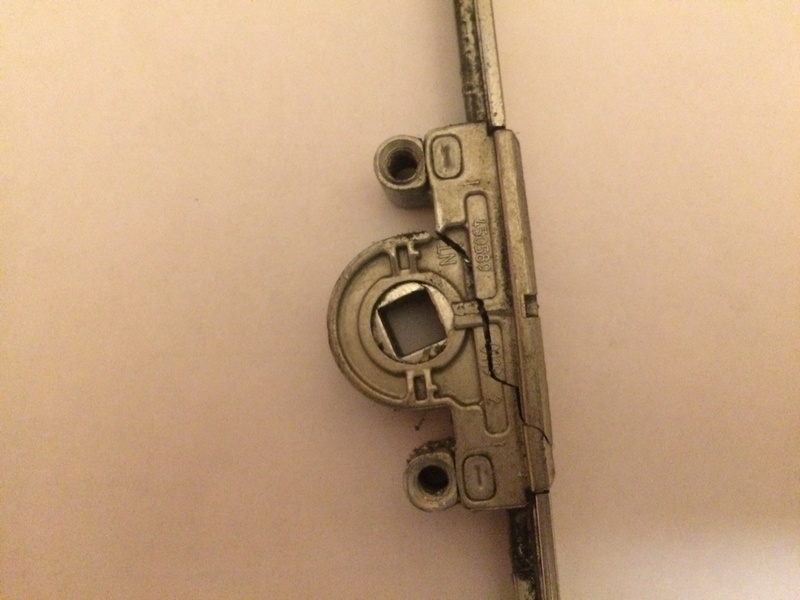

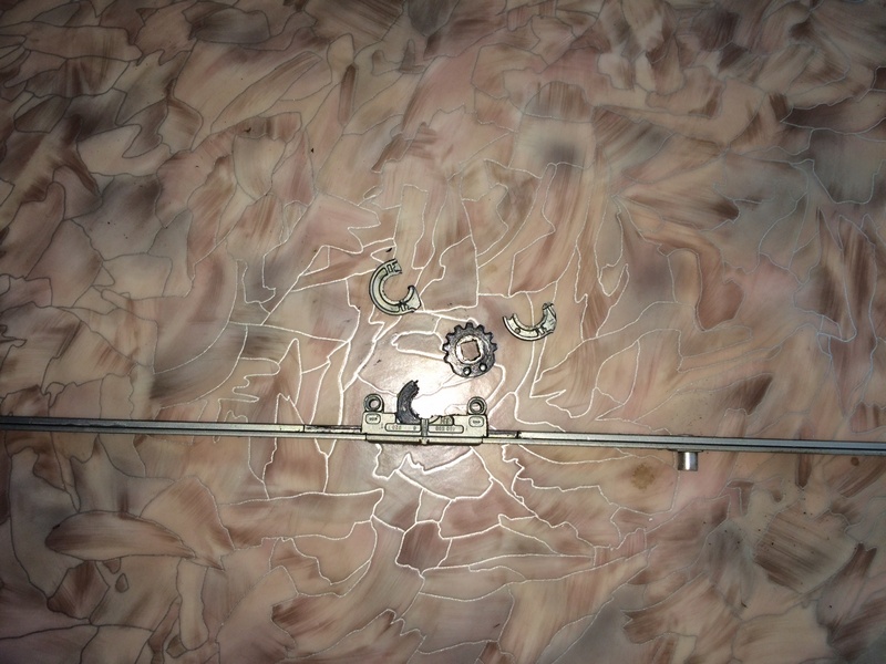

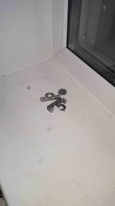

Тоже ACCADO. Сломанный редуктор
Сообщения: 1235
Благодарил (а): 20 раз
Роман писал(а): Тоже ACCADO. Сломанный редуктор
Ух, сколько я их поменял :) Особенно на балконных дверях. Люди в новостройку не успели ещё вещи завести, а редуктор уже рассыпался.

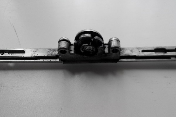

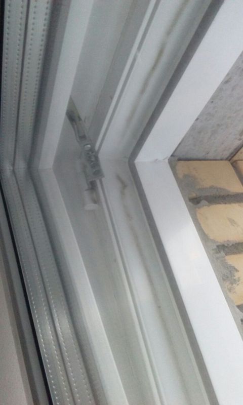

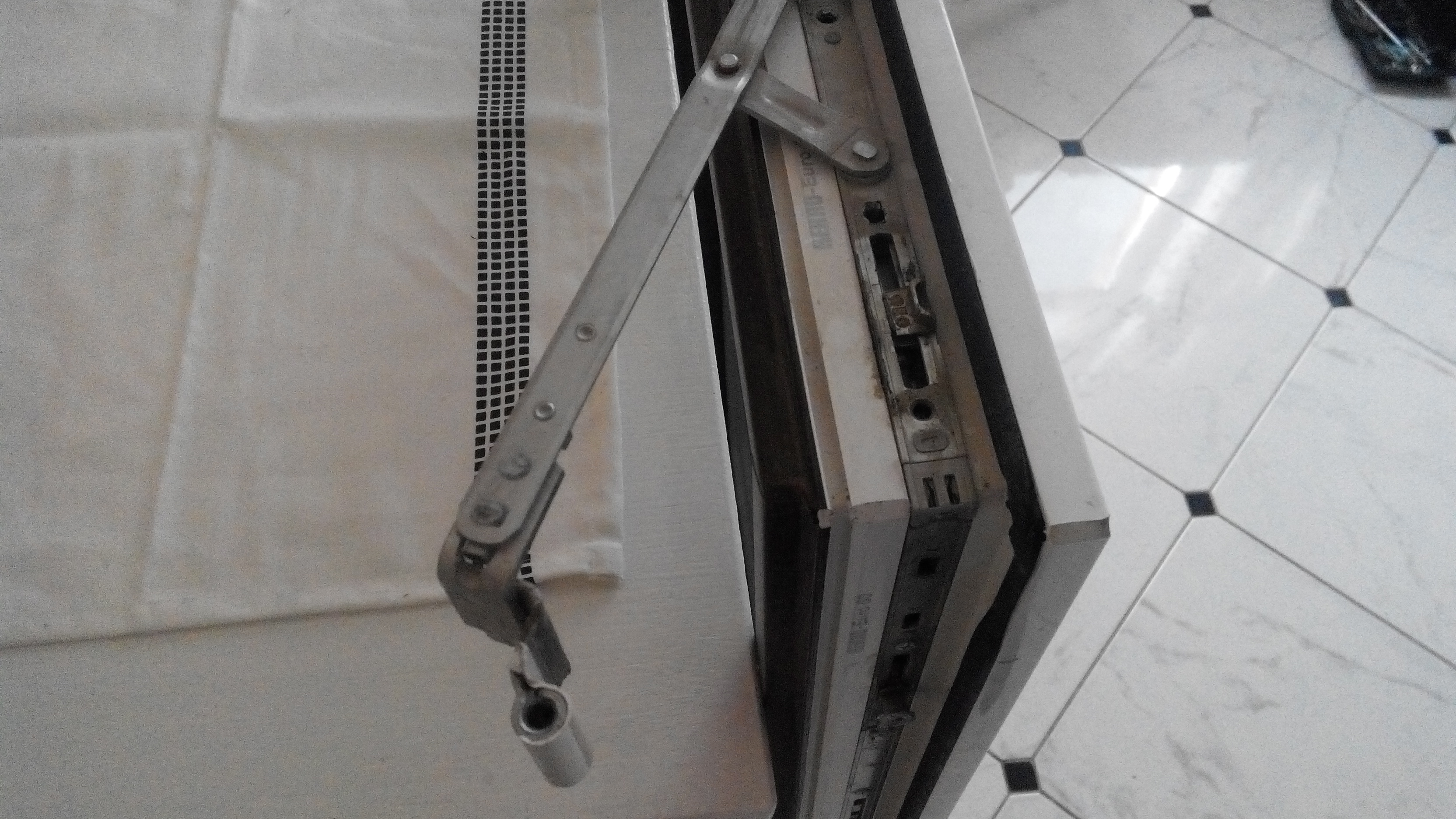

Не помню, какой марки защелка, но такого типа защелки приходится достаточно часто менять

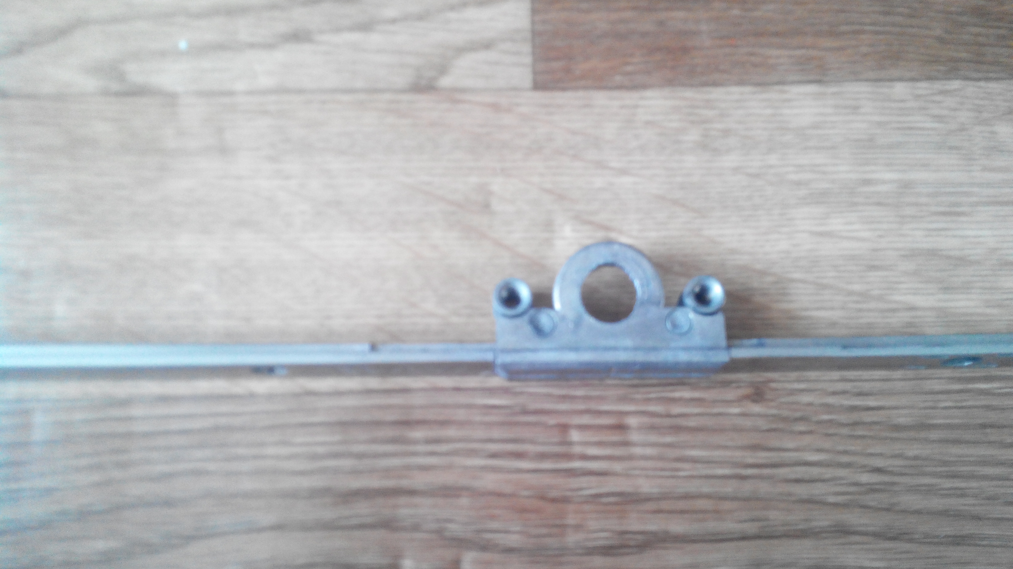

Роман, на фото вроде как Kale. У неё там всё ломается ;)

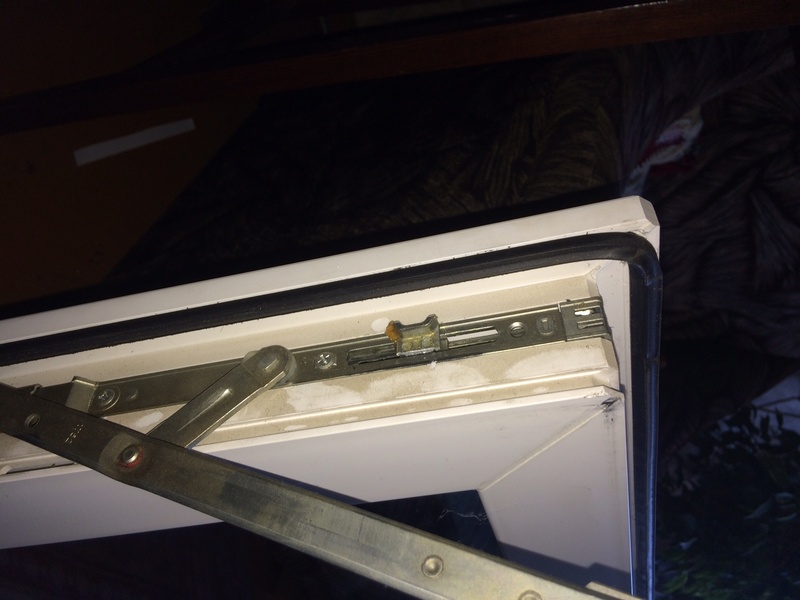

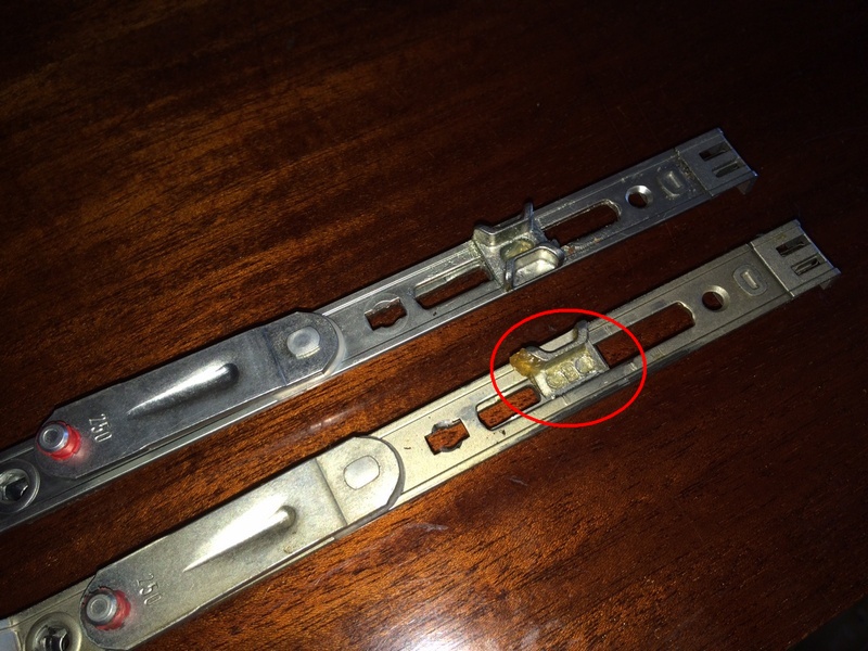

Не скажу, что очень часто, но периодически сталкиваюсь- поломка корытца на ножницах Roto NT.
Виталий Оушен+ на эту поломку часто жалуется. Если память не изменяет в основном на ПВХ Veka с уплотнителем Qlon-Shlel.

Буквально сегодня РОТО

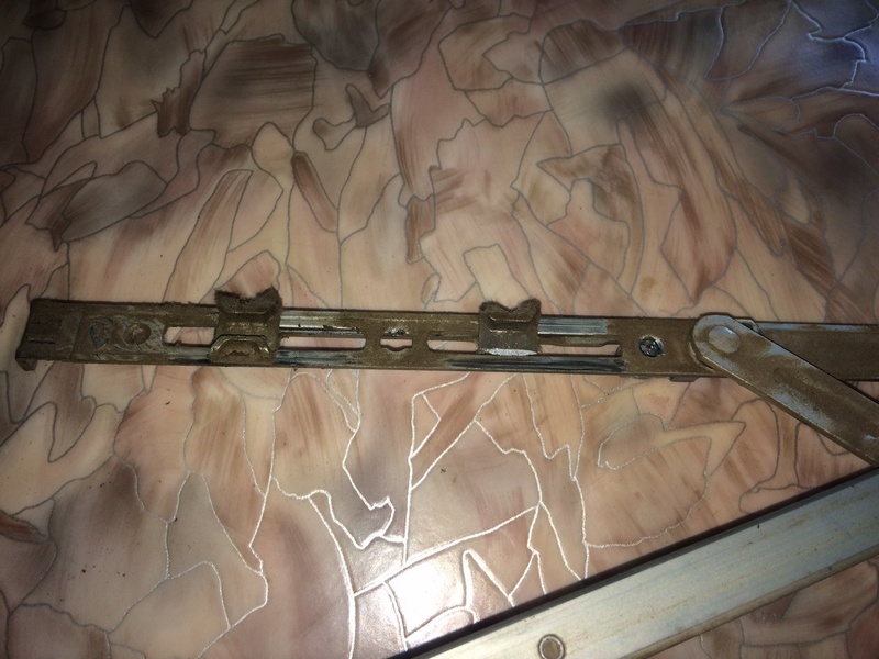

Опять корытце ножниц Roto NT, теперь полностью выпало.
Печальная статистика по этому элементу копится :?

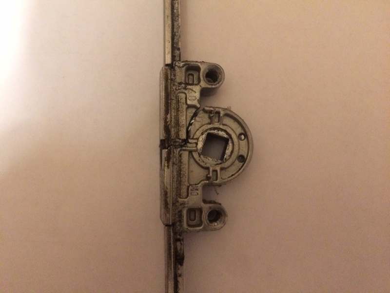

За эту неделю заменено 3 основных запора Roto NT со сломанными редукторами. У всех была ручка не по центру. Болезнь?

Так же погнулась "вилка" в Winkhaus. Выпрямил плоскогубцами- посмотрим сколько проработает.

Да, есть проблема с ножницами Roto NT. Но, в основном из-за отсутствия своевременной смазки и чистки.

И опять редуктор Roto NT со смещенной ручкой...
