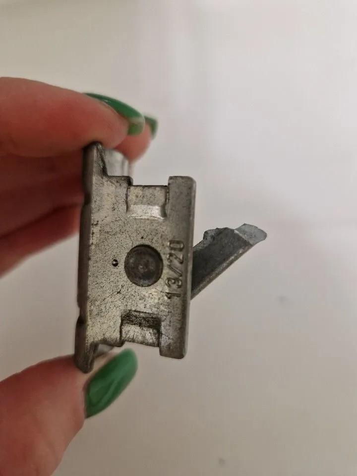

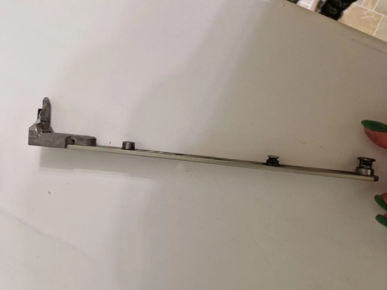

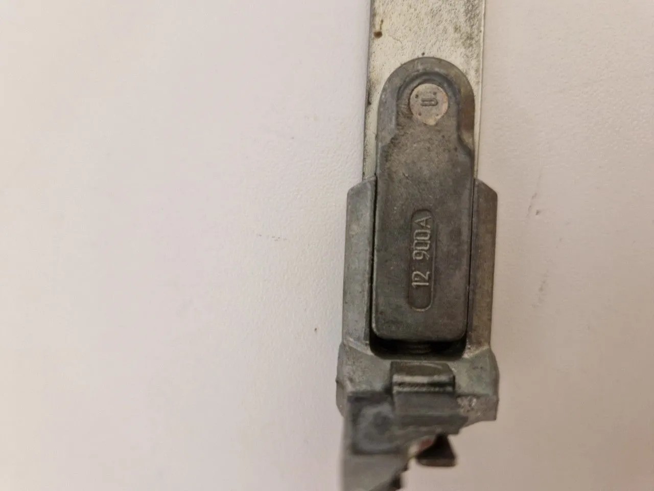

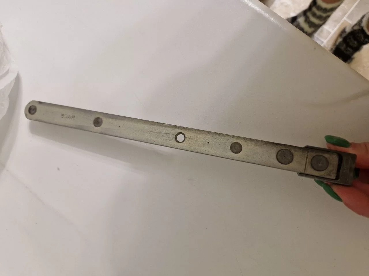

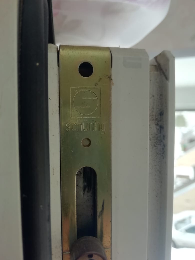

Фурнитура Schuring -сломался основной запор
Здравствуйте, коллеги!
Требуется замена основного запора фурнитуры Шуринг. Чем можно заменить?
Тут недавно писали, Selve FT - тот же Шуринг. Sigenia A300 подходит. На фото уголок Si и SFT.

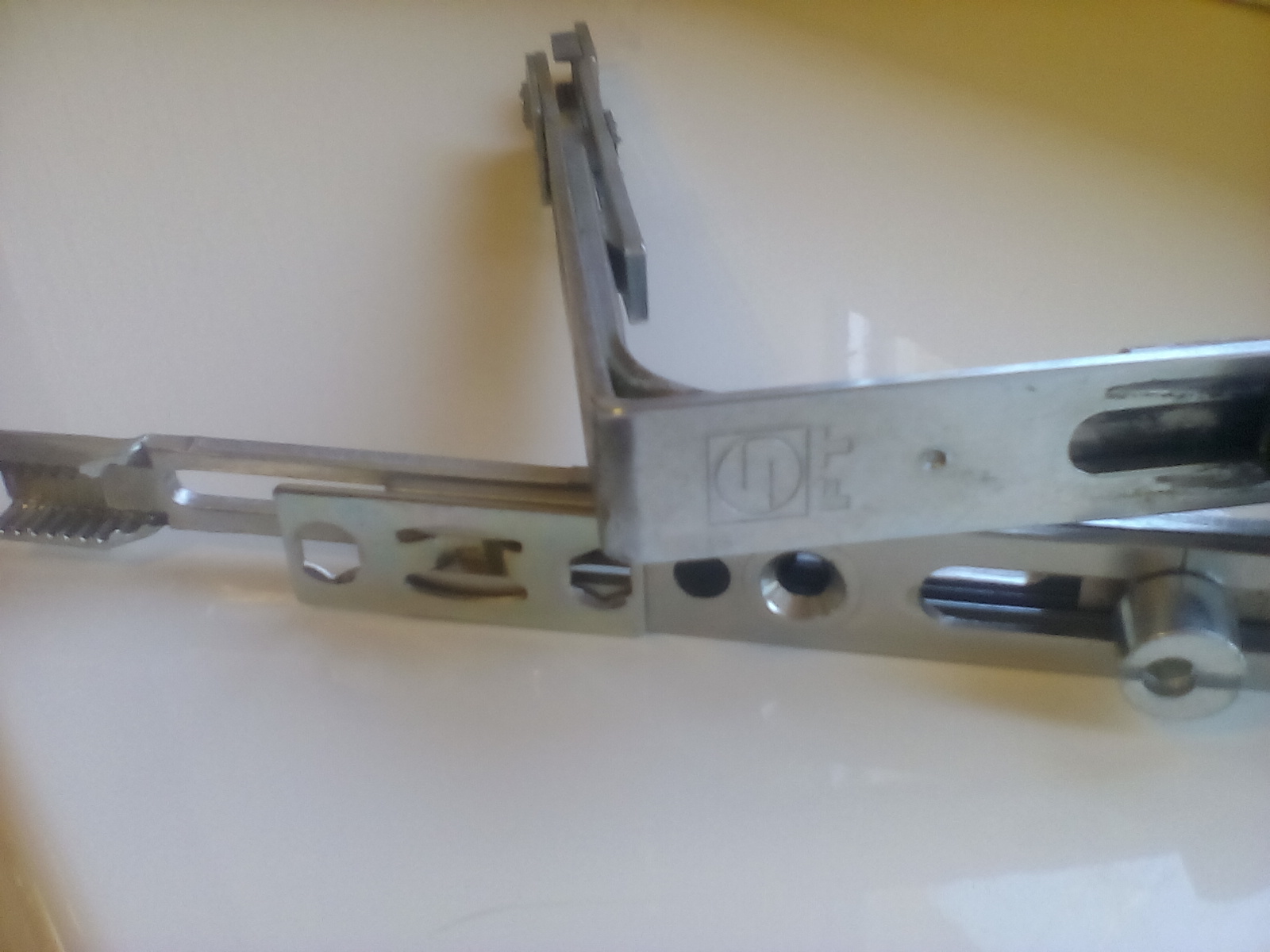

Совместимость элементов различных марок фурнитуры

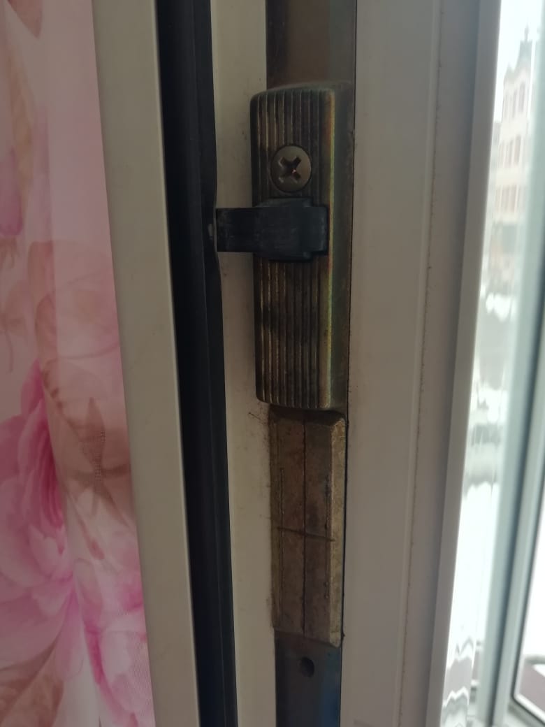

Привод п/о Аккадо на что можно поменять?
- Сообщения: 182
Это клон GU Евроджет или юниджет . Мако, Интерника, Аксор , Кале , рото . По зубам.

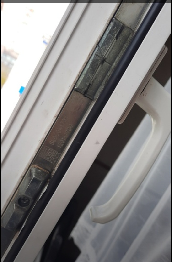

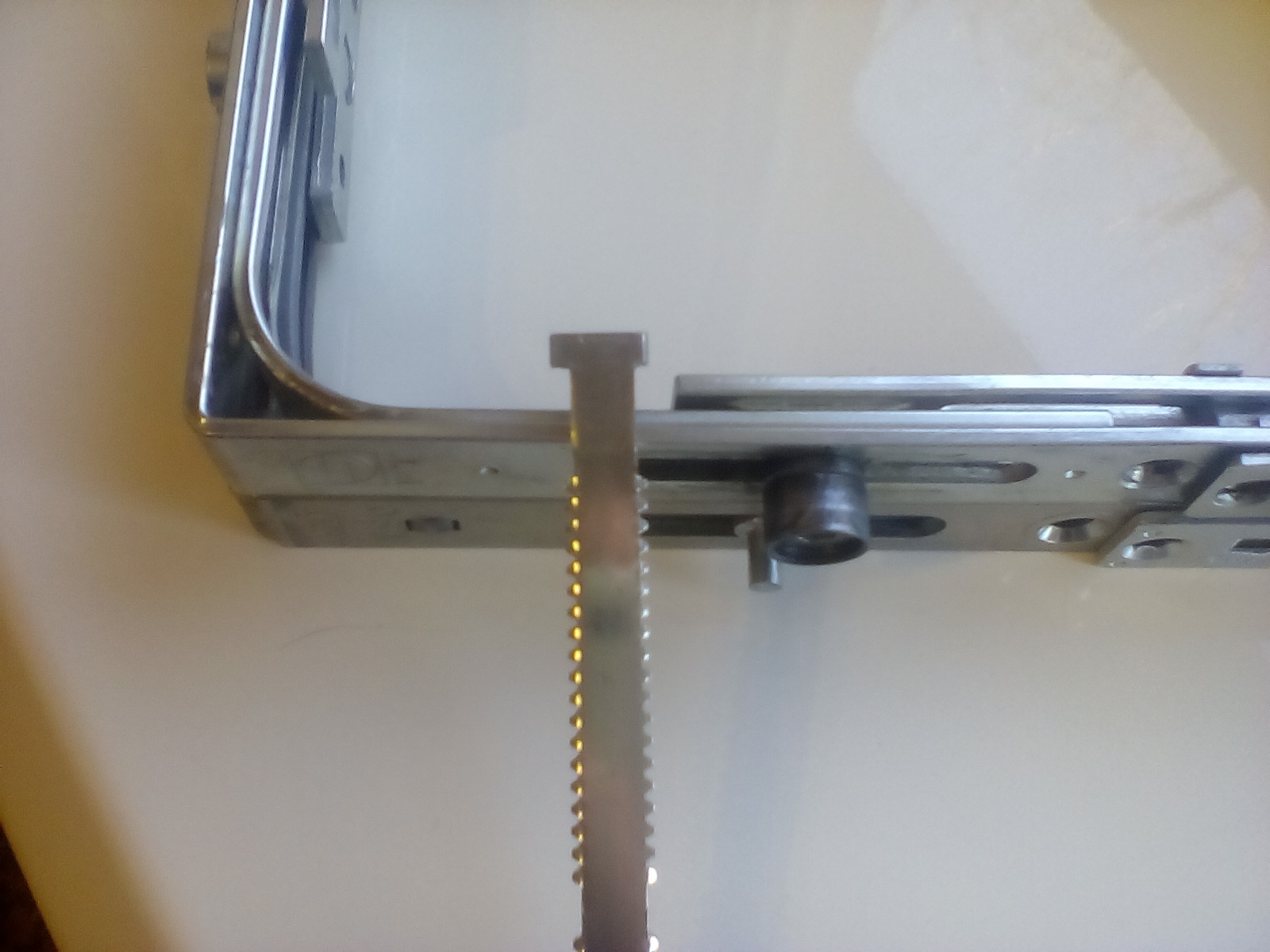

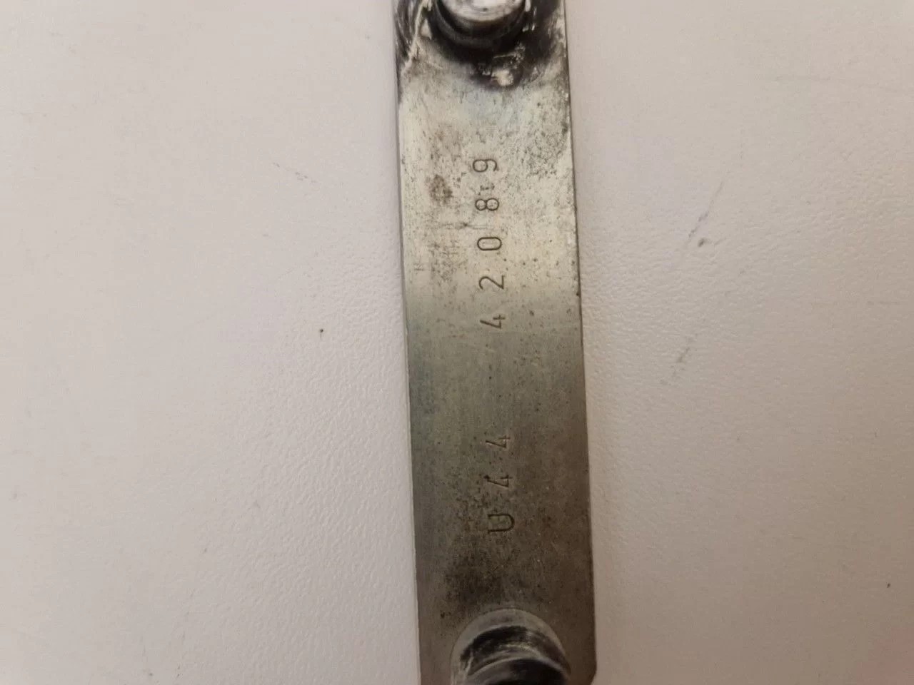

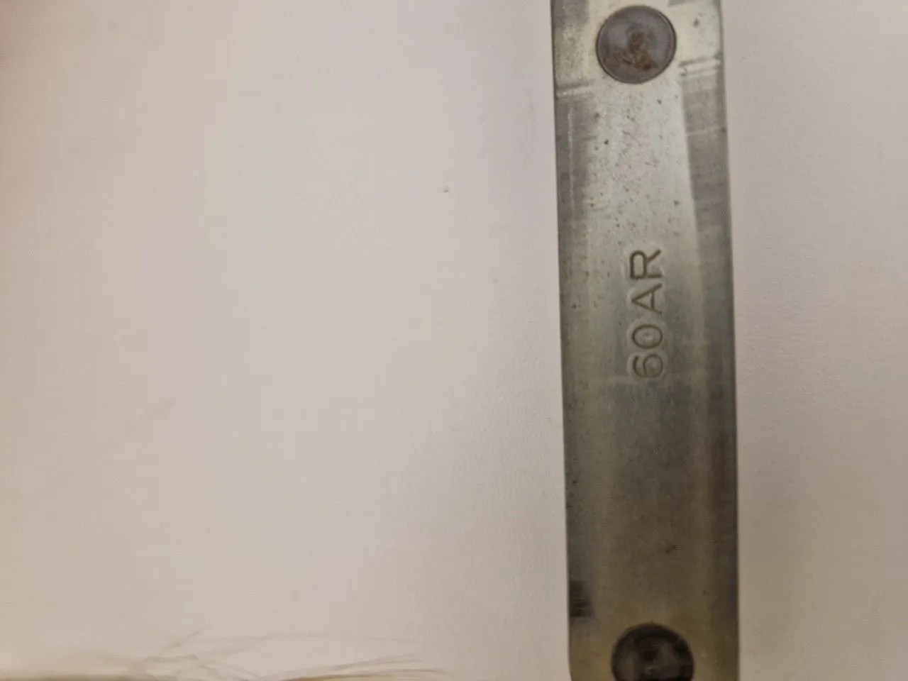

Здравствуйте..подскажите кто знает..чем взаимозаменить вот такого зверя?
- Сообщения: 1234
- Благодарил (а): 20 раз
- Поблагодарили: 11 раз
Основной запор? Поворотный или поворотно-откидной? Причина замены?
- Сообщения: 1234
Ребята говорят, что Масо по зубцами подходит. Я не пробовал
Спасибо..на адресе сам не был..фото от заказчика..сейчас схожу посмотрю что там..либо мако либо обвязку целиком..Отпишусь тут как сделаю.. Первый раз такая попалась.. японская похоже)

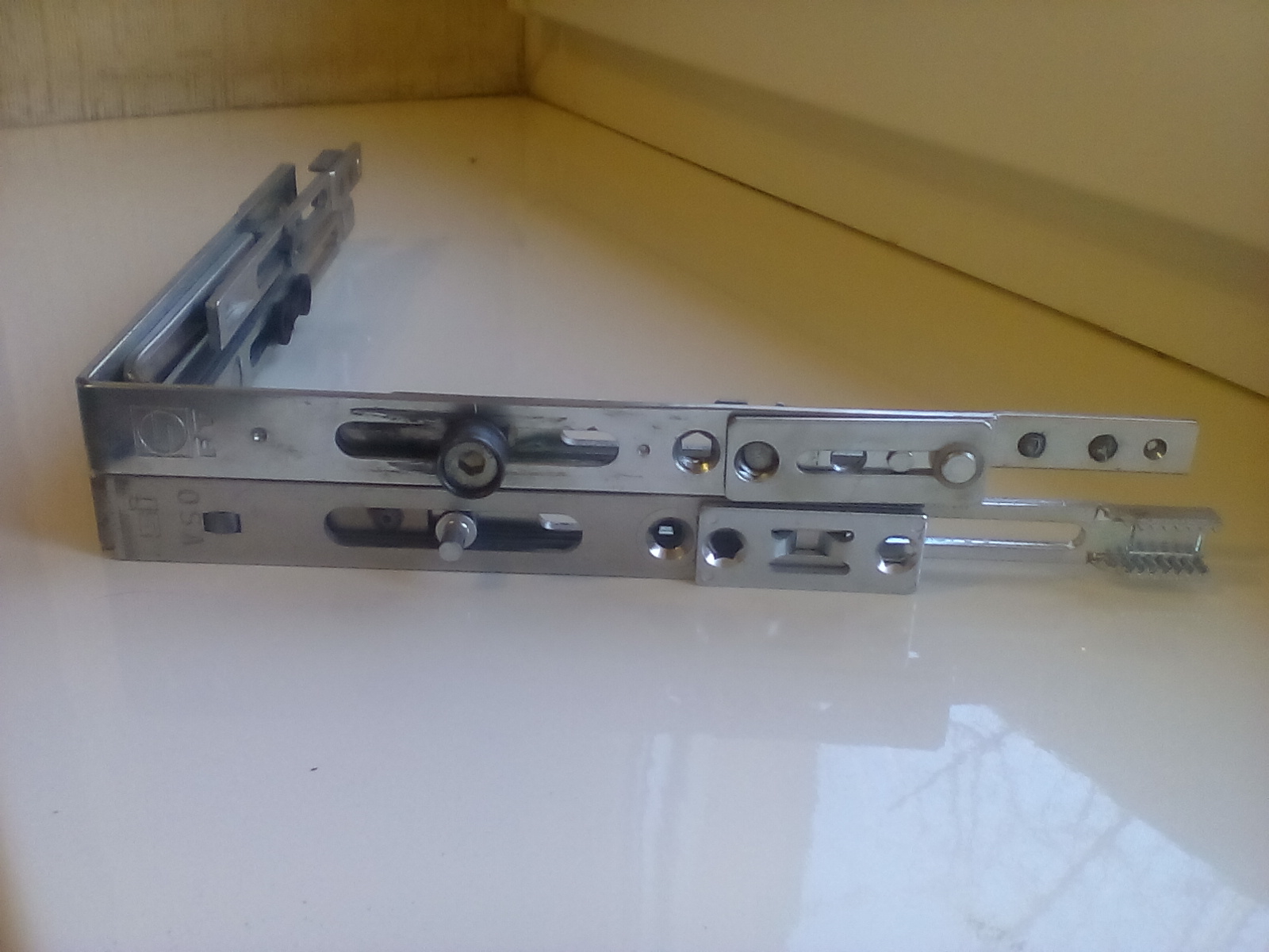

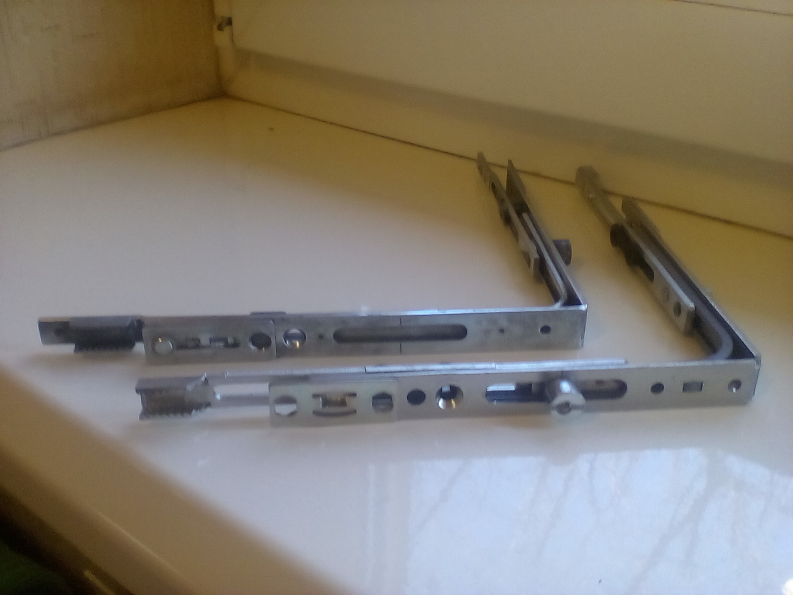

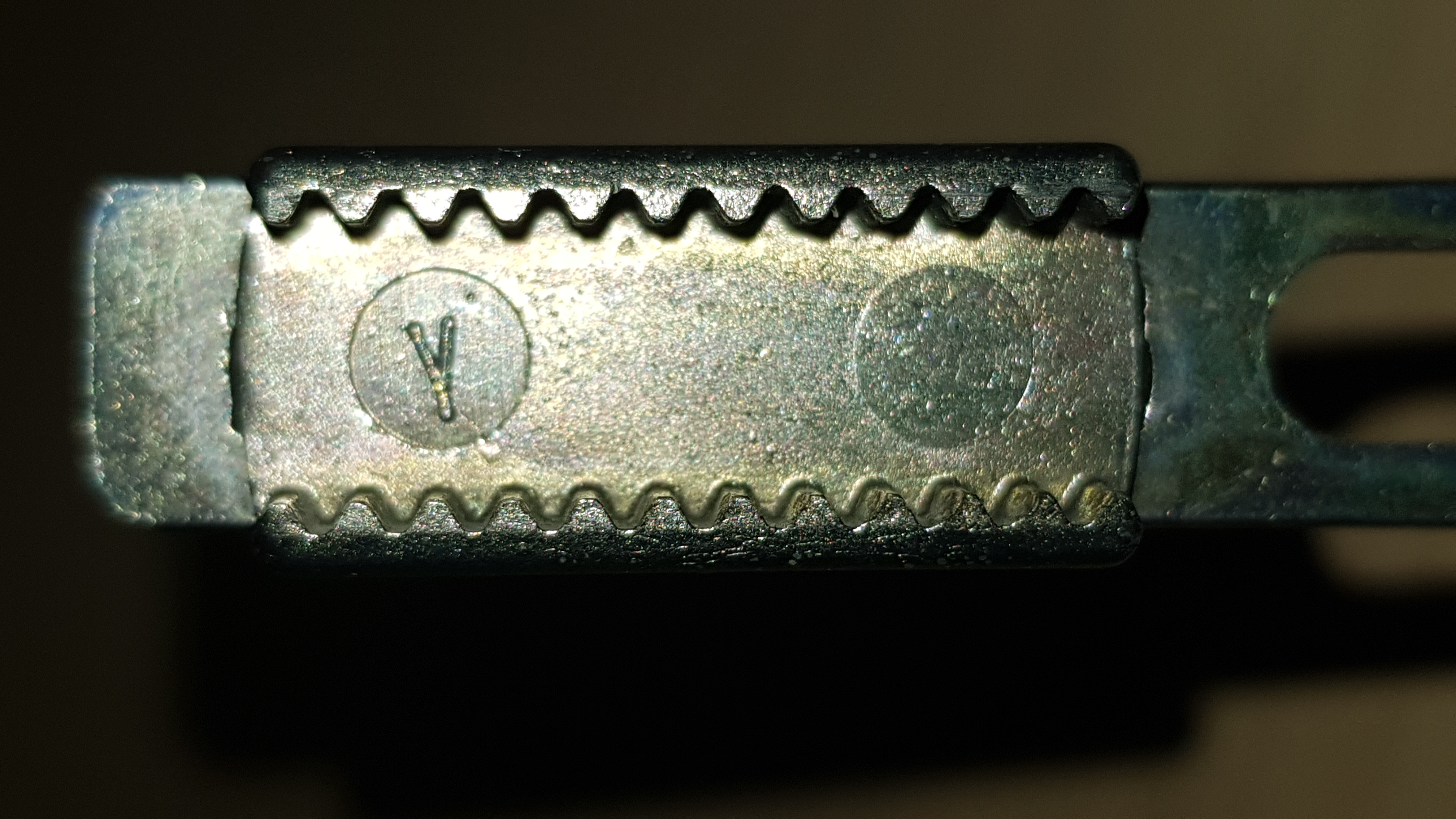

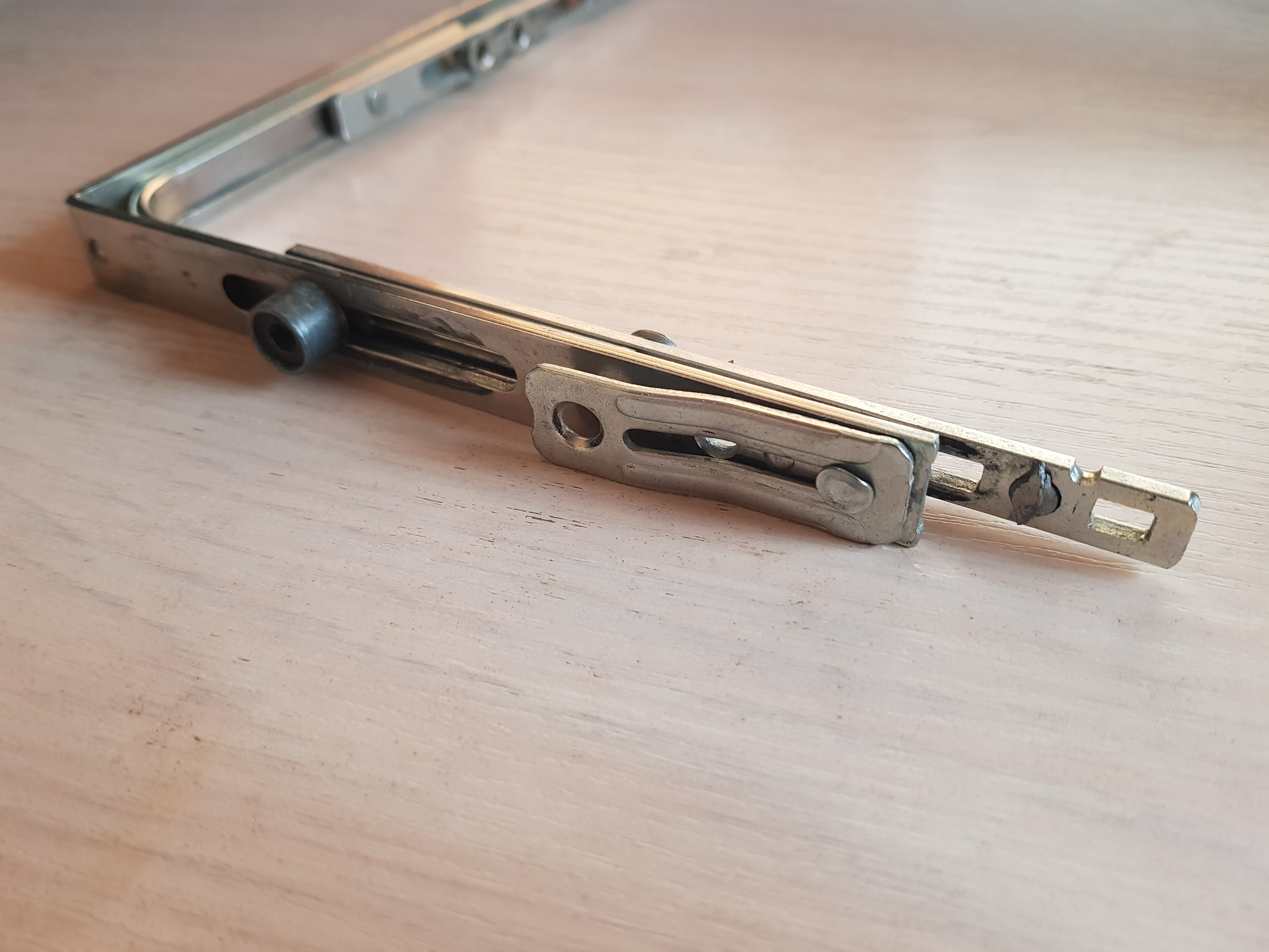

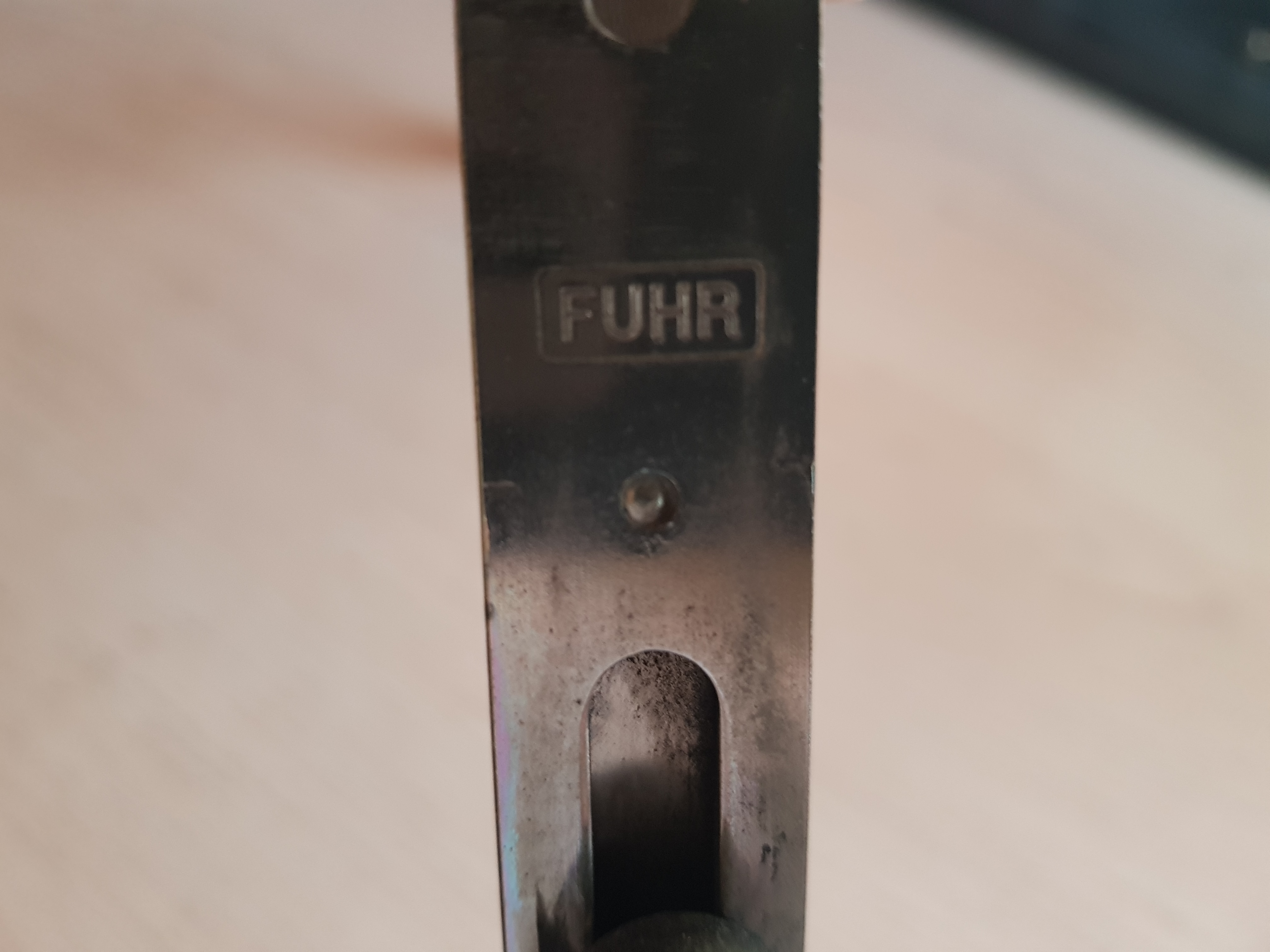

Здравствуйте.Сломался угловой переключатель FUHR ,подскажите какие можно поискать аналоги.Спасибо
- Сообщения: 182
Fuhr чуть чуть отличается от Мако рото юпити аксор Кале гэу . Рекомендую внимательно посмотреть видео в Ютьюбе по запросу - совместимость fuhr . Есть там разбор . Я бы поставил мако ЭКО , у меня он на каждом шагу , стоит копейки , и у него длинные бедра , в вашем случае это может оказаться важно

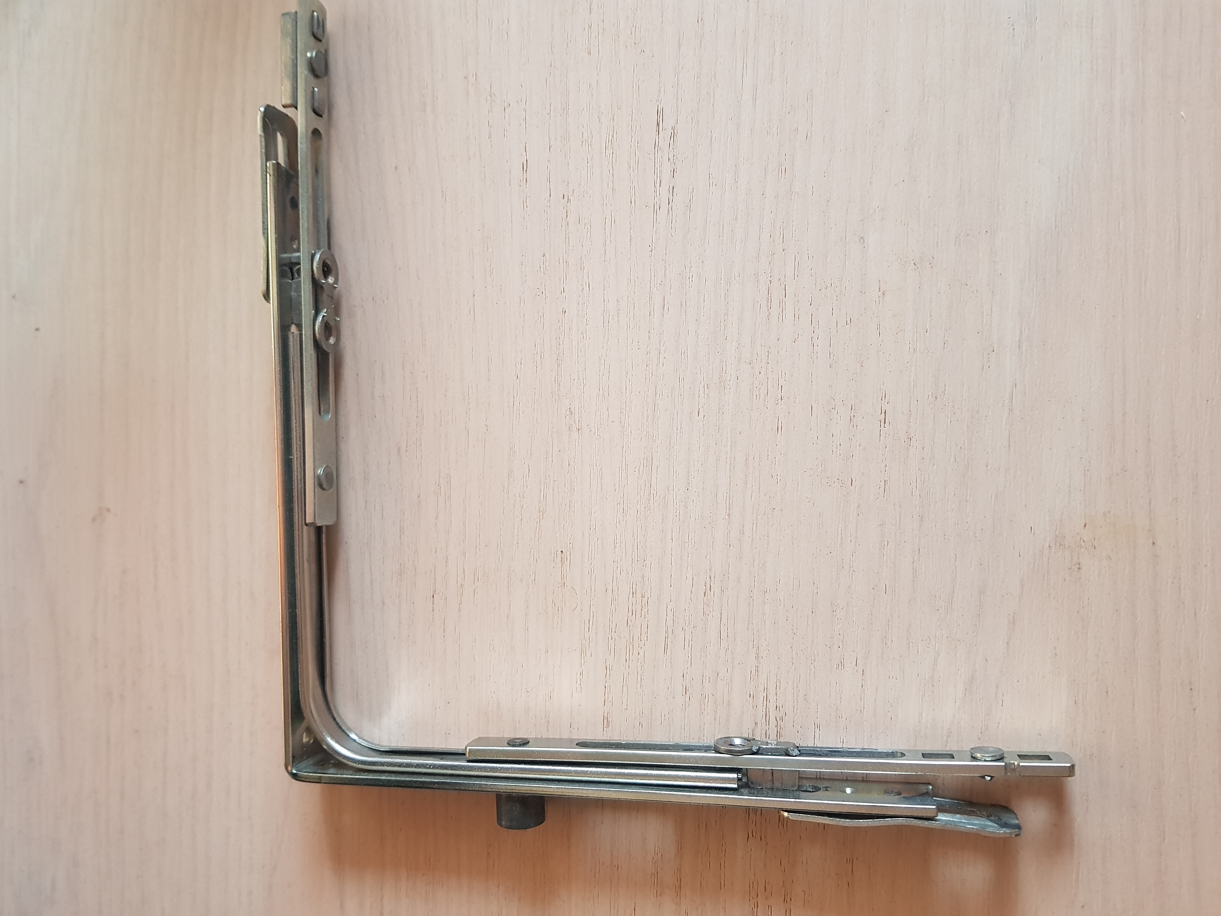

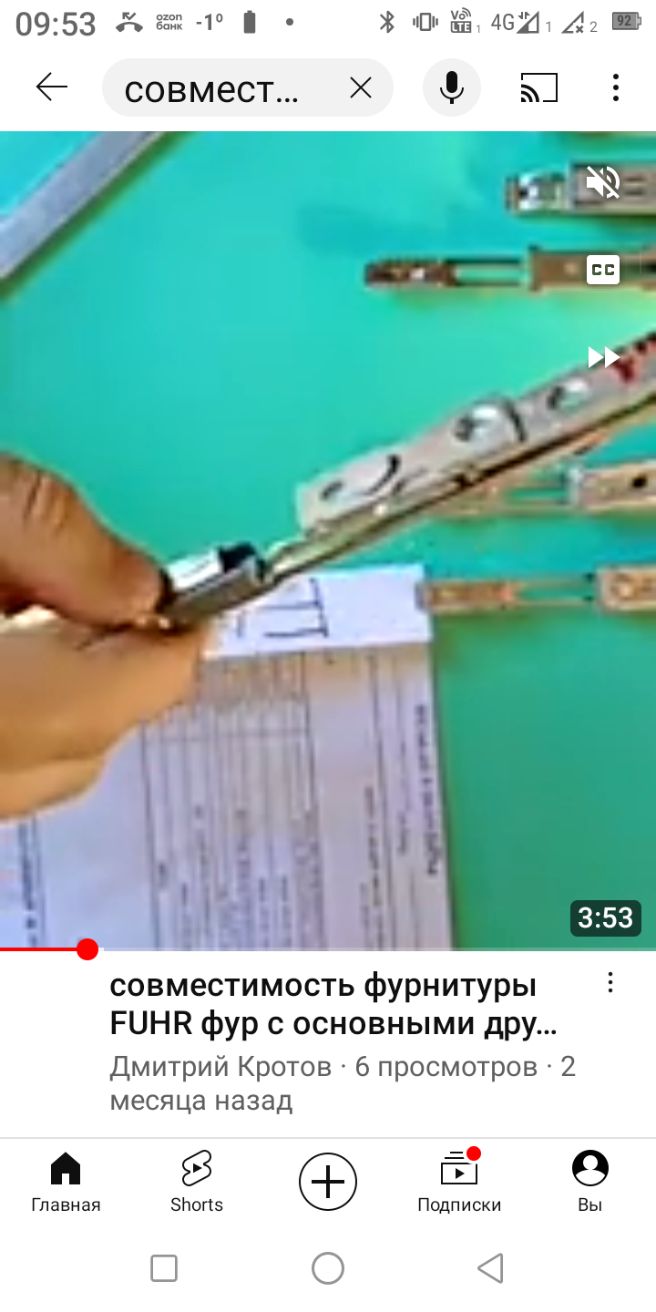

Я не смог увеличить фото , рассмотреть . Очень плохо , что нет текстового описания что там . и нет крупного фото эмблемы .
